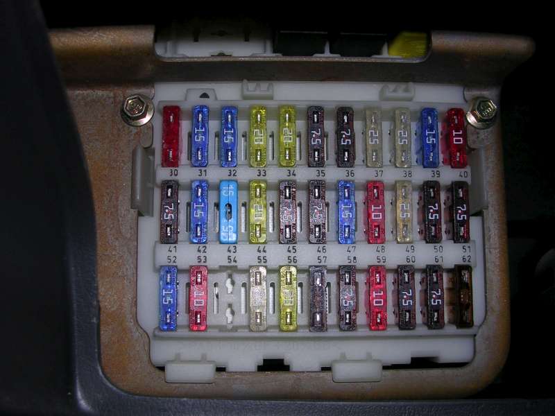

:?: Mám takový problémek: Stále mi hoří poj. č.62 (7.5A) jinak všechny ostatní v pořádku.
Procházel jsem všechny funkce vozu a při vyhořelé pojistce č.62 mi funguje vše. Teda až na to, že mi nejde klakson (asi špatný mikrospínač ve volantu) a přední i zadní obrysovka na pravé straně svítí pouze při sešlápnutí brzdového pedálu :evil:
poradíte mi někdo co s tím nebo kde je zakopanej pes? :?: :twisted:

:?: ... taky by mě zajímalo jestli máte někdo popis k čemu patří která pojistka...
... sehnal jsem už několik popisů pojistek jak na netu tak i z příruček vozů, ale žádné popisy nesedí na mém voze ... vůz má původní elektroinstalaci , bez vnějšího neodborného zásahu :evil:

JVN píše::?: Mám takový problémek: Stále mi hoří poj. č.62 (7.5A) jinak všechny ostatní v pořádku.Procházel jsem všechny funkce vozu a při vyhořelé pojistce č.62 mi funguje vše.:
A co treba vyhrivani prednich sedadel? To take? Pokud se podivas do manualu na FoFo od 10/1998 (treba tenhle)na strane 145 de doctes, ze pojistka 62 je na vyhrivani prednich sedadel ma byt modra 15A.

vyhřívání sedaček mi jde taky. Opravdu funguje vše, kromě už zmiňovaného klaksonu(vadný mikrospinač) a pravé obrysovky jdou jen při sešlápnutí brzdového pedálu.
Slyšel jsem něco o tom že elektroinstalace se liší i podle země původu.
Podle originál příručky BEDIENUNGSANLEITUNG FordFOCUS, v němčině, str.175, je pojistka (SICHERUNGEN) č.62 v hodnotě 7.5A hnědá pro Kennzeichenbeleuchtung
Nejsem němčinář :evil: ale je to nějaký osvětlení - že by vnější osvětlení (obrysovky) ???
a kde hledat chybu? žárovky v pořádku :cry:

JVN píše:Kennzeichenbeleuchtung ... je to nějaký osvětlení
Osvetelni "SPZ" to je. Zarovka sama o sobe zkrat neudela, pokud je v poradku. Hledal bych, zda se nekde neco ve svetle nedotyka kostry, neni neco spadleho v objimce, praskla izolace ve svetle, prodrena izolace v kabliku (a to muze byt kdekoli, vetsinou v miste pruchodu a namahani), spadly konektor a dotykajici se kostry. Pokud Ti sviti SPZetka, zkus sledovat, zda se neco divneho nedeje pro simulovanych otresech, zavirani kufru a tak.

rozpoj si v kufru ty konektory a dej pojistku pokud zustane , tak mas zkratovanou elektriku do zadniho vika .

Tak už mám opraveno....
Problém byl ve svazku kabelů do zadního víka (menší konektro)...
byl přeskřípnutý kabel k osvětlení SPZ
