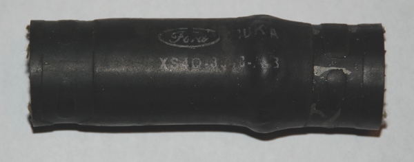

Minuly tyden mi mizela chladici kapalina. Byla prasklina v kousku hadice od priruby termostatu. Hadice ma textilni kord a muj servisak rekl, ze v chladicim systemu musel pusobit dost velky tlak. Mozna, ze tam byl predtim, nez jsem FoFa koupil.

Burák:z toho čo si napísal,vidim jednoznačne nejaky mikro unik v malom okruhu..ked sa otvori termostat tak tlak klesne na prijatelnu hodnotu
