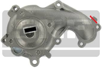

Takže naozaj sa to dá vymeniť ale je treba rozobrať takmer pol motora, odpojiť nádržku na chladiacu kvapalinu, ďalej vymontovať silentblock motora, držiak silentbloku motora, kryt rozvodov a hurá na vodnú pumpu tam treba vymontovať 4 skrutky na remenici aby nezavadzala a bol prístup k skrutkám na vodnej pumpe. Ďalej som musel odrezať kúsok výlisku aby som mohol novú pumpu založiť pretiže sa ten výlisok opieral o kryt rozvodov a bránil pohodlnému založeniu vid.obrázok v prílohe. Montoval som originál pumpu od fordu ale nebolá rovnaká na prírube bola na troch miestach nižšia ako original takže som musel vymeniť 3 skrutky a potom spätné poskladanie už bola pohoda.

hmmmmm - zaujimave info. ALe facha? A az tak vela si toho zasa nerozobral :) :) S tym krytom to moze byt pravda, lebo aj kryty su v podstate dva.
