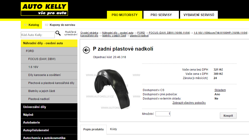

Zdravím,
máte někdo zkušenost s těmato plastovýma podběhama?
Focus r.v. 2002, 1.6 benzín, 74KW
Focus r.v. 2010, 1.6 benzín, 74KW
Příspěvky: 13558
Re: Zadní podběhy
Příspěvek od miki21 » 04.10.2015 16:33
Ale drží se v nich voda, takže se radši pod ně, do míst jak jsou prahy, nedívej. :wink:
gargulakj
Příspěvky: 467
Registrován: 30.04.2009 17:05
Bydliště: Valašsko
Re: Zadní podběhy
Příspěvek od gargulakj » 04.10.2015 16:58
Sice jsem neslyšel kamínky ale za rok už by mi tekla voda do kufru :dih: :palec_nahoru: Po 12ti letech to tam vypadá takto.
Ty plastové tam padnou celkem dobře.
