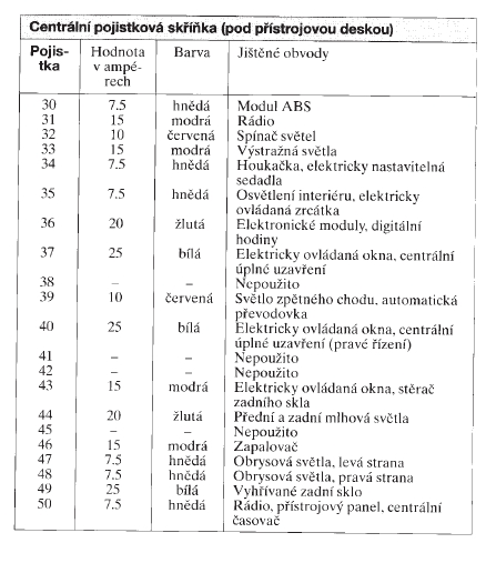

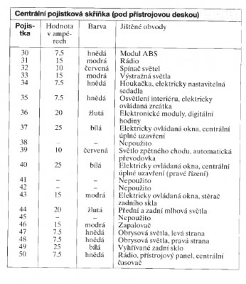

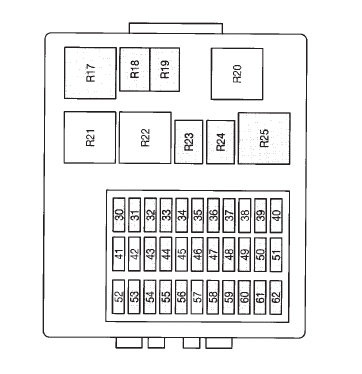

Pojistka má číslo 46, 15A, modrá. Je umístěna pod přístrojovou deskou na levé straně odkládací poličky pod plastovým krytem.
Pojistky pod přístrojovou deskou.jpg (45.18 KiB) Zobrazeno 17471 x
