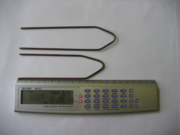

Moc jsem se s tím nemazal 8)
Vytahovák rádia
Vytahovák rádia
Ford Focus 1.6i 16V 74kW (100k) Ghia, r.v. 2000, Combi
