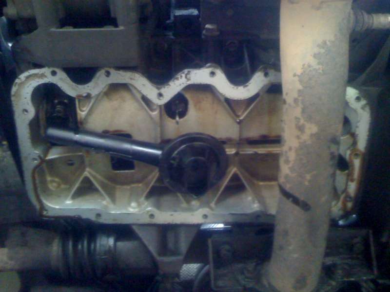

pro ty co by chtěli vidět pohled zepsodu na motor bez krytu:
