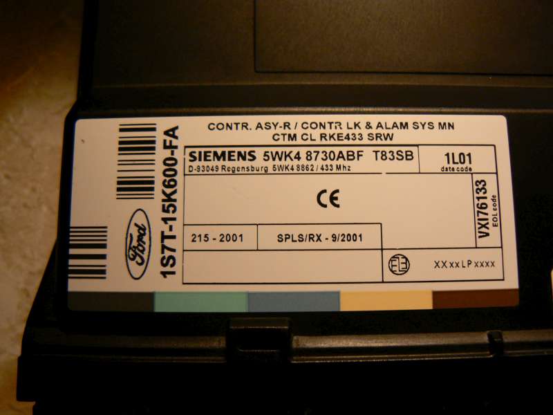

Rád bych uvítal jakýkoliv smysluplný podnět na co bych se měl ještě zaměřit a co zkusit, třebas by mně zajímal opravdu ověřený a někým kdo má FF I po FL (2002-2004) vyzkoušený postup jak zprovoznit programování DO (trojtlačítko), (na netu je fakt postupů spousty, ale nikde není uvedený pro jaký typ a model FF to je, vše jen obecně), pokud by někdo náhodou neměl schéma GEM modulu 1S7T-15K600-XX od Siemensu (nemyslím tím blokové schéma, ale přímo schéma plošných spojů a osazení součástkami) a nebo řešil, či řeší podobný problém.
Děkuji předem všem kdo přispějou radou či nápadem a adminům za NE(LOCK) tohoto tématu, neřeším problém s DO, ale s GEM modulem, kde je podle mně problém, děkuji za pochopení ;-)
v příloze pro představu GEM modul mýho fofíka:

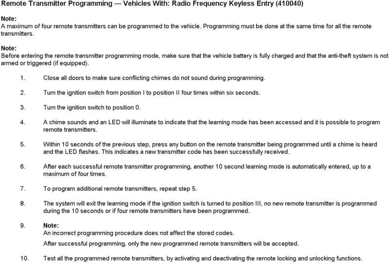

Tak toto sem nalezl v TIS od Forda:
mohl by to prosím někdo z majitelů FF I po faceliftu a s originál dálkou ověřit zda to funguje? Překlad snad není zapotřebí :)

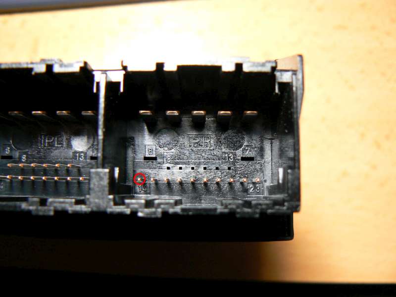

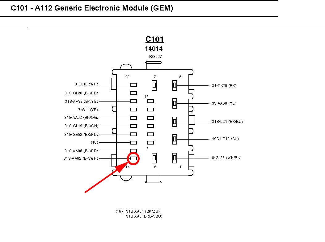

A vše bylo pouze v tom, že jsem měl "zablokovaný" GEM modul. A stačilo jej pouze "resetovat". Tzn. krátkodobě ukostřit PIN 14 konektoru C101 na GEM modulu (přesněji řečeno pin 14 ve zdířce do které vede šedý konektor),stačí na to kus jakýhokoliv drátu, odizolují se konce a jeden ten konec se spojí s pinem 14 na GEM modulu, ten druhý se na pár sekund přiloží kamkoliv co vypadá, že je ukostřené, tzn. šroub, karoserie, atd...). A pak stačilo klíč spárovat (4x I-II-I), ozval se mnou nikdy neslyšen "božský" tón a bylo hotovo 8O .

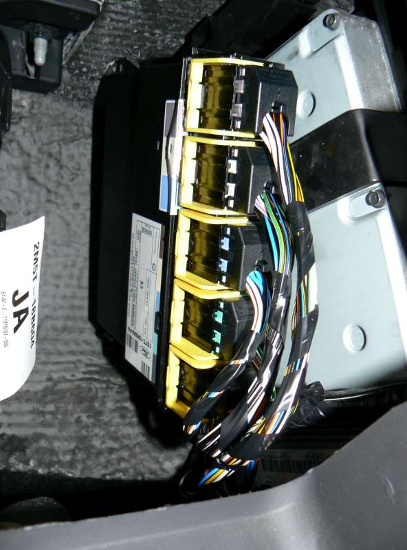

Příspěvek od Radim89 » 24.04.2010 19:23
Ten gem modul se nachází za schránkou u spolujezdce. Nejlepší je ji úplně otevřít tj. trochu zamáčknout ty gumové dorazy, aby jsi ji úplně vyklopil.... No a potom když se podíváš za kastlík, tak to je ta černá krabička do které vede asi 5 konektorů. Ty konektory mají na sobě takové žluté pojistky proti vypadnutí..

tak ještě pro úplnost....
číslování PINů výše zmiňovaného konektoru, teď už to bude hračka :wink:
barevné značení vodičů nemusí odpovídat, ale číslování pinů na konektorech je stejné
ještě doplním konektory přímo na GEMu, sem si vzpoměl, že když jsem to poprvé zkoušel, tak sem pro jistotu kostřil, jak konektor vedoucí do GEMu, tak i piny ve zdířce GEMu, stačí samozřejmě pouze ten GEM (viz obrázek níže)
