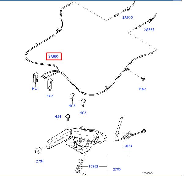

no to my vysvetli ako ostane mimo???????
bud sa ti zasekava mechanizmus (normalne napr na mondeach aj focusoch) alebo sa ti zadrhava lanko (normalne na mondeach).
Vid prilozeny obrazok. Kde to tam ostane mimo??

jamaka píše:no to my vysvetli ako ostane mimo???????
Ďakujem ti za obrázok - to práve neviem, ale logicky nesedí že sa "niečo zasekáva"...
Ak ručnú raz vytiahneš a kladie celkom jasný odpor už pri povytiahnutí o cca 6cm a cítiš že viac to proste nejde.
A inokedy ide páka ručnej brzdy povytiahnuť o viac ako 10cm - tak ak by bolo niečo zaseknuté nevytiahneš to iste viac ako normálne, skôr menej - a hlavne ten zvláštny pocit, keď cítiš že ten odpor/protitlak či predpätie nie je ešte stále také dôrazné, ako keď to ide iba v tom nižšom "zdvihu".

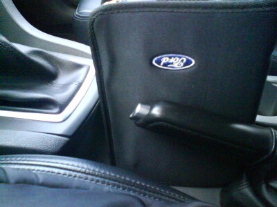

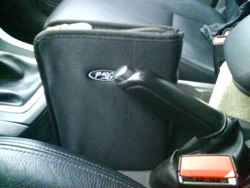

Tak som to nafotil - jedna i druhá poloha páky ručnej brzdy, je viacmenej maximálna - do akej je možné ju v jednotlivých &quot;stavoch&quot; vytiahnuť.
Tak som to nafotil - jedna i druhá poloha páky ručnej brzdy, je viacmenej maximálna - do akej je možné ju v jednotlivých "stavoch" vytiahnuť.

a ktory stav je normalny? a ten druhy ide vzdy ponom, ale hocikedy aj sam od seba?
