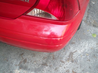

Zdravím, dneska jsem měl menší nehodu a odnesl to zadni nárazník. Pravý roh je promčknutý. Tak jsem se chtěl zeptat, jesli by to šlo nějak fixnout nebo popř kde bych sehnal nový a na kolik by mě vyšel? Předem díky za info.

V pátek jsem si našel firmu Renova z Ostravy, která se tím zabývá a opravili ho suprově! nemůžu si stěžovat. Oprava mě vyšla na 1500,- Až dojedu domů tak tu hodim foto jak to dopadlo.
Edit: Tak už jsem doma, tak tu přidávám to foto:
Před...
Před...
...Po
...Po

Napsal: 30.07.2008 11:17
od Don
No vidíš, jako nový. A to už jsi chtěl schánět nový nárazník. Jako majitel sedanu ti doporučuji koupit a namontovat parkovací systém. Je tu o tom celé vlákno. A objednat si to můžeš přes SZ přímo od Sokoldy.
