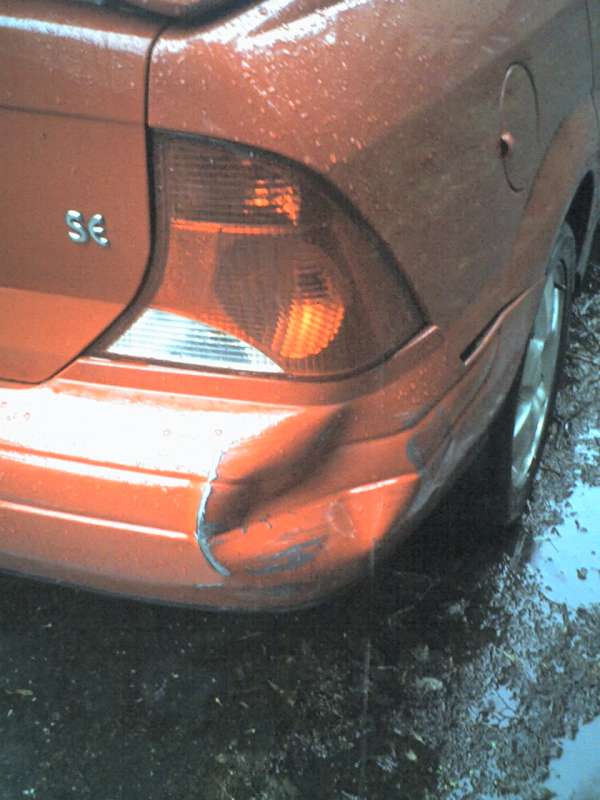

Zdravím, dneska jsem měl menší nehodu a odnesl to zadni nárazník. Pravý roh je promčknutý. Tak jsem se chtěl zeptat, jesli by to šlo nějak fixnout nebo popř kde bych sehnal nový a na kolik by mě vyšel? Předem díky za info.

nedas fotku... tezko bez ni radit.
Kde sezenes: ja bych to videl na nejake vrakoviste v JuEsEj :wink: a novy zkus obednat ve Fordu. Urcite Ti ho z Ameru obednaji za nemaly peniz...

Promáčknutý roh se dá opravit. Horkovzduškou nahřát a vytlačit. Potom standartně nastříkat. Najdi si ve svém okolí někoho, kdo se opravou plastů zabývá. Rozhodně oprava nebude stát tolik peněz, jako nový nárazník a ještě k tomu k US verzi.

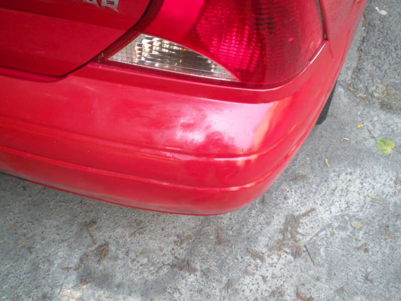

V pátek jsem si našel firmu Renova z Ostravy, která se tím zabývá a opravili ho suprově! nemůžu si stěžovat. Oprava mě vyšla na 1500,- Až dojedu domů tak tu hodim foto jak to dopadlo.
Edit: Tak už jsem doma, tak tu přidávám to foto:
Před...
Před...
...Po
...Po

No vidíš, jako nový. A to už jsi chtěl schánět nový nárazník. Jako majitel sedanu ti doporučuji koupit a namontovat parkovací systém. Je tu o tom celé vlákno. A objednat si to můžeš přes SZ přímo od Sokoldy.
