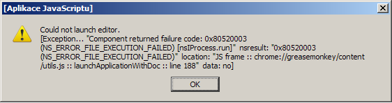

asi me nejak nefunguje editor Greasemonkey, pokus o ulozeni vlastniho (noveho) skriptu skoncilo hlaskou

Příspěvek od mehturt » 21.10.2008 13:57
tak neviem.. mne to funguje v 3.0 aj 3.1
inac v aktualnom profile FF sa vytvori adresar gm_scripts, v nom je subor config.xml a adresar, napriklad forumford-focuscz
ten config.xml vyzera takto:
Kód: Vybrat vše
<UserScriptConfig>
 <Script filename="forumford-focuscz.user.js" name="forum.ford-focus.cz" namespace="ns" description="" enabled="true" basedir="forumford-focuscz">
  <Include>http://forum.ford-focus.cz/*</Include>
 </Script>
</UserScriptConfig>
no a v adresari forumford-focuscz je ten skript forumford-focuscz.user.js

Příspěvek od zewl » 21.10.2008 14:38
jj, uz to funguje, vypada to dobre. Skoda, ze jsem tento skript nemel k dispozici pred cca. rokem, kdyz jsem jeste nechodil na prispevky pres "Zobrazit nove pripevky". Ale i tak se podobne skripty vyuziji. Napr. kdyz te nezajimaji ta Mondea, jak jsi zminil :idea:
