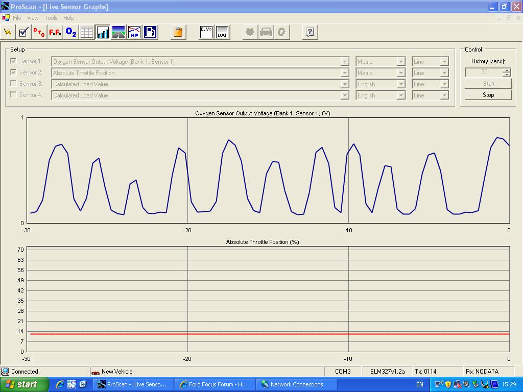

uz mi prisiel diagnosticky kabel, trocha som sa s tym pohral a chcem sa spytat co si myslite o tomto vystupe z MAF... Co som cital napetie na senzore by sa malo zvysovat s otackami ale podla toho programu stale len osciluje (cca 0,2 - 0,8V) ked sa prida plyn osciluje to rychlejie ale v tych istych urovniach napetia a aj to nepravidelne. Niekedy sa na grafe objavi aj rovna ciara
