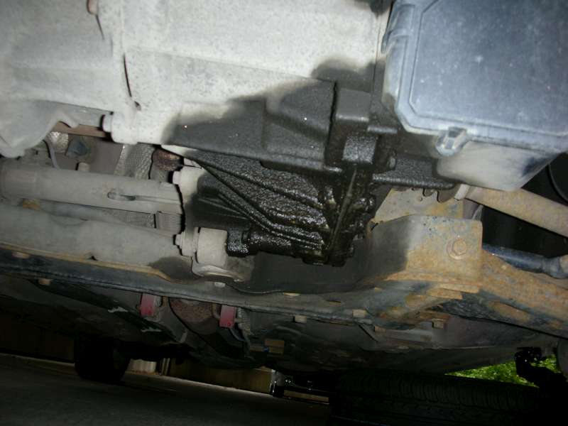

Prosim pomozte. Dneska jsem zlehka nakouknul pod auto a vidim takovejhle brutalni flek... Na zem to nekape (alespon ne pres noc), ale jsem z toho trosku zdesenej. "Novy" auto a hned tohle... Spojka zabira dost nahore, brzdove kapaliny je ale dost takze to bych pricital stari - 136.000 km najeto. Rychlosti radit jdou v pohode, sem tam problemy se zpateckou ale to je asi u starsiho auta normal. Nejake napady?

Tak olej opravdu tece ze spoje mezi motorem a prevodovkou. Otazkou nyni je co s tim, srouby jsem utahnul jeste vic a olej dolil... Ted uvidime. Nasel jsem aditivum do prevodoveho oleje (http://e-shop.oleje-maziva.net/index.ph ... cts_id=797), nemate s tim nekdo zkusenost?

a čo to radšej pretesnit?

tak to je samozrejme idealni varianta, ale... jsem ted ve Svedsku a prace servisu je tu NESKUTECNE draha takze to asi musi pockat nez se dostanu do Cech kde me beztak ceka vymena spojkove sady. takze pokud to jen trochu pujde tak bych to chtel resit docasne takhle

osobne by som to asi riešil dolievanim ako naliatim nejakeho sajrajtu do nej

poradne umyt aby bylo videt odkud to je

Přesně! Mám to samé a mechanik mi říkal, že se to umyje a zjistí se, kde to teče. Jinak, že je to u FF "normální". Říkal, že pokud to bude jen prkotina, tak neřešit...zbytěčně rozdělávat motor.

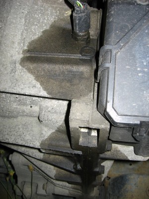

Tak se připojuju k majitelům "normálního" FoFo :), pří náhodné kontrole motoru ze spodu jsem narazil na prosakující olej na převodovce, na jednom místě v oblasti konektoru/čidla (asi pro zpáteční světlo) a druhém naspodu v místě, kde se asi jedna část převodovky spojuje k druhé nebo k motoru (nevím jsem laik) - viz obrázek. U toho čidla by to nemusel být problém, zřejmě bude stačit dotažení, případně výměna těsnění pokud tam nějaké je, ale spíš mi dělá starosti ten flek naspodu.
Máte někdo konkrétní zkušenost z přetěsněním převodovky (zajímá mne hlavně cena) nebo použítím nějakého aditiva do převodového oleje nebo případně radu co s tím udělat ?

kluci vcera sem koupil fofo a na zvedaku sem videl spinavi ten plastovy kryt od oleje co je na prvom obrazku.co to moze byt protoze sem nevedomy v tomto

umyt a zkontrolovat kde se objevi olej .

umyl sem to a nic se tam uz tyden neobjevilo.takze to zatim necham tak
