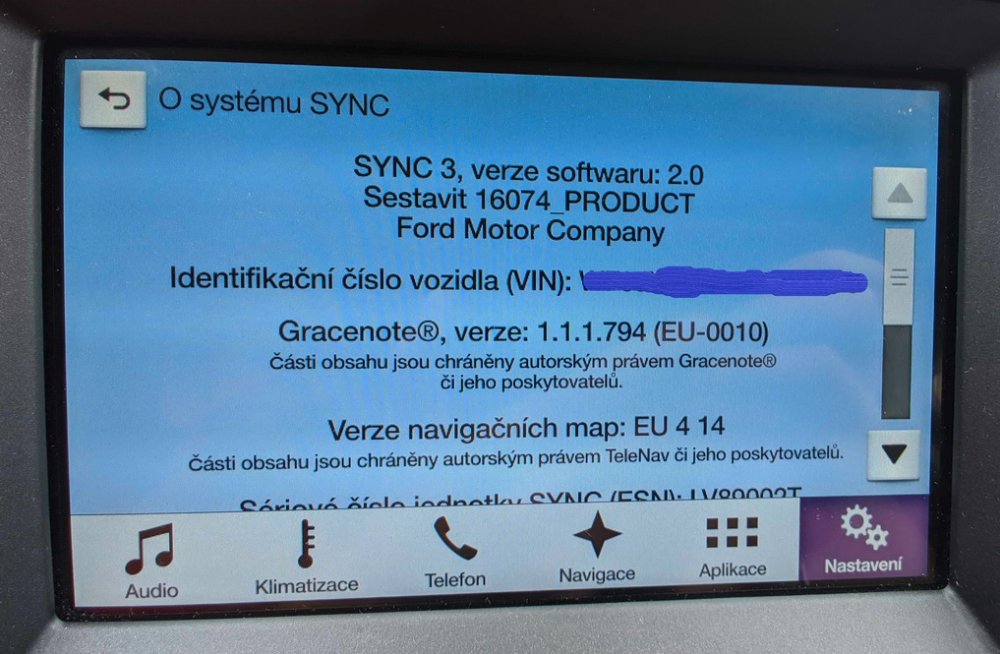

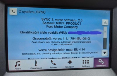

v smaxu mam verzi 2.0, stahl jsem aktualizaci z webu syncu (ofiko), ze nejdriv nahodim posledni oficielni, v aute se spustila aktualizace, po cca 15 min se sync zrestartoval a jsem stale na verzi 2.0. Stalo se to nekomu? A myslite, ze update nastrojem od cyanlabs je mozny rovnou z 2.0 na 3.4? v posledni verzi toho nastroje uz nerozlisuji stavajici verzi syncu, ale bojim se, protoze preci jen 2.0 uz je fakt stara..

No já jsem měl na novém Mondeu Sync 3 v. 2.2 a nyní mám v. 3.4.276, takže by to mělo jít, ale aktualizoval jsem postupně, jak šel čas nejprve na 2.3, pak 3.0. , 3.3., 3.4.

No prave.. Jde mi o to, zda můžu rovnou z 2.2 na 3.4.
Ta stávající flashka už se po zapojení vůbec neaktivuje - aktualizace se nespustí. Tak teď ještě zkusím jinou flashku nově stažený. Prostě od nuly. A když se úspěšně dostanu na verzi 3,tak můžu řešit dal

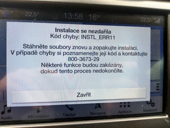

Dal jsem se do instalace 3.4, auto flešku našlo a začala instalace, po asi 2 minutách mi vyskočila hláška a instalace skončila. Sync normálně pracuje s 3.0. Nevíte někdo kde je chyba? Samozřejmě jsem to zkusil vícekrát. Děkuji.

INSTL_ERR11 – Error is APPS_UPDATE_PART_ERROR
https://community.cyanlabs.net/t/sync-3-error-codes/20
Zkusil jsi to stáhnout znovu na jinou flešku?
