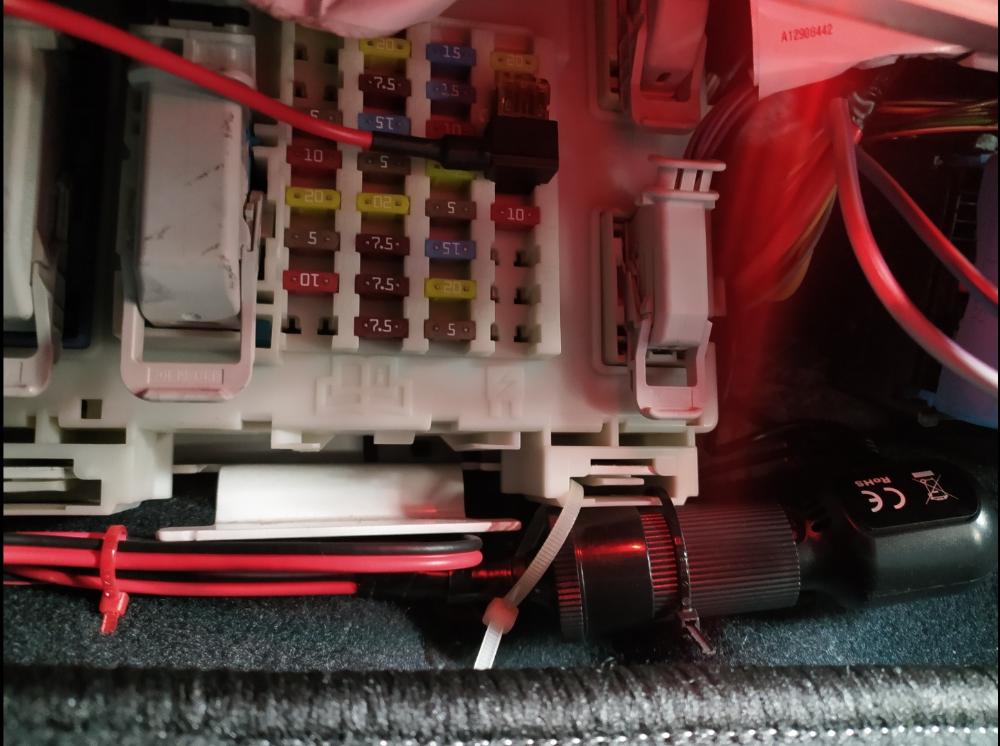

nevedel som že v tej rozbocke musia byť osadhené obidve poistky. kamoš mi poradil že jedna istí daný obvod a druhá je na kameru. takže som dosadil druhu poistku a kamera ide
Když si takhle kameru napojil, zapne tedy až po klíčku... Ale vypne zároveň s klíčem? Zítra mi dojde kamera a stejná odbočka na pojistku. Dnes jsem měřil různé pojistky, která vypne po vypnutí motoru, ale většina vypíná až cca po 30 min nebo vůbec. Tuhle pojistku F85 jsem však nezkoušel 8O . Měřil jsem spíše pojistky 10A a více.

ano , tak ako píšeš.. kamera sa zapína a vypína zároveň s klúčom.. resp. so štartovacím tlačitkom. na tej poistke F85 funguje odvtedy bez problémov :)

Jo, už napojeno a vše funguje, jak má. Použil jsem nákres z tématu pro Kugu, kde je celý nákres s pojistkami - spínané i trvale 12+.

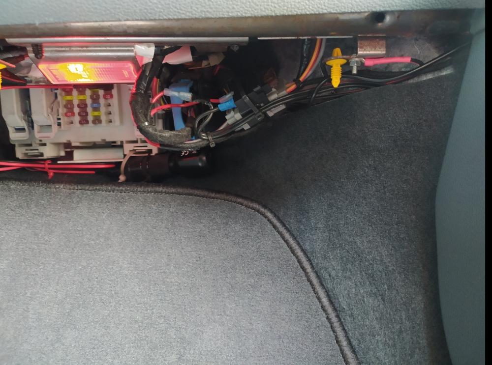

Vyrobil jsem si zásuvku, kterou jsem hezký umístil pod pojistkovou skříňku. Při změně kamery jen hezky zacvaknu do skryté zásuvky 👍, nikde žádné kabely.

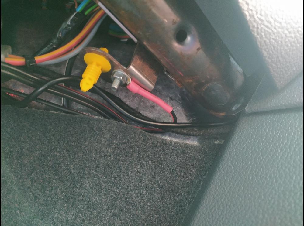

Prosím o radu, upevnil jsem si kameru na přední sklo a natáhl jsem si kabel s adaptérem na 12 k pojistkové skříňce u spolujezdce (Focus 2018). Mám i protikus autozapalovače. Rozbočku na pojistku (zapojím do F85). A jelikož jsem úplný laik, prosím kde najdu nejlepší možnost připojení ke kostře. Nechce si mi někam vrtat. Foto napoví. Předem všem díky.

Já jsem kostru upevnil u pojistkové skříně, konkrétně na ten trčící plíšek, na kterém je plastový trn k uchycení kobercového krytu pojistkové krabice. U podlahy spolujezdce. Já jsem si do něj malou dírku navrtal, ať mám solidní a pevnou kostru i pro případné jiné věci. Lze ale najít jakýkoli jiný šroubek na kovu a pod něj to dát, ale kuchat a hledat se zase nechtělo mně :lol: . U pojistek jsem si vyrobil "skrytou" zásuvku, ať můžu kdykoli kameru případně vyměnit a jen zapojit.
Foto můžu udělat zítra nebo pozítří.

Lze jen doporučit zkusit naměřit tu kostru, že tam opravdu je a solidní. Protože to kostřit jen "závitem" nemusí být ok. Takže třeba i odbrousit barvy/ laky.

Nevím, jestli brousit kdekoli lak je ideální volba. Já mám navrtanou dírkou samozřejmě prstrčený metrický šroubek s plochou hlavou, upevněn matkou s podložkou, pod kterou je řádně dotažené očko na drátu. Dosedací plochy řádně očištěné. Ten plech - držák se na to úplně nabízí a je bez laku.

Pod palubovkou su sktrukturalne vystuhy bez povrchovej upravy a celkom dobre ukostrene. Len upozornujem na to, ze casto subto strukturalne vystuhy. Nie je zelane znizovat ich pevnost.

2 votas- nevím, co si představuješ pod pojmem očistěné. Buď tam je barva a pak ti "očištění" nepomůže, nebo je to čistý plech a pak OK. Takže úplně nerozumím té námitce na odbroušení- si nepředstavuj FLEXOU.

ra3662: Zasílám slíbené foto na původní dotaz:

Tak kamera zapojena (Ford Focus r.v. 2017), ale vyskytl se menší problém. Pročítal jsem zdejší forum a doporučujete zapojit na F69 nebo na F68.
Na obou pojistkách jede kamera stále. Nedojde k jejímu vypnutí.
Poradí někdo kam ji tedy zapojit? K dispozici F56-F89. Předem díky.

F85, F86 nebo F87

Díky, právě jsem dokončil hledání na Google a také jsem zjistil 85 nebo 87. Otestuji a dám vědět.

Já to mám na 85, aby mi zapínala s nastartováním, resp. zapalováním. 87 je trvale 12V.
