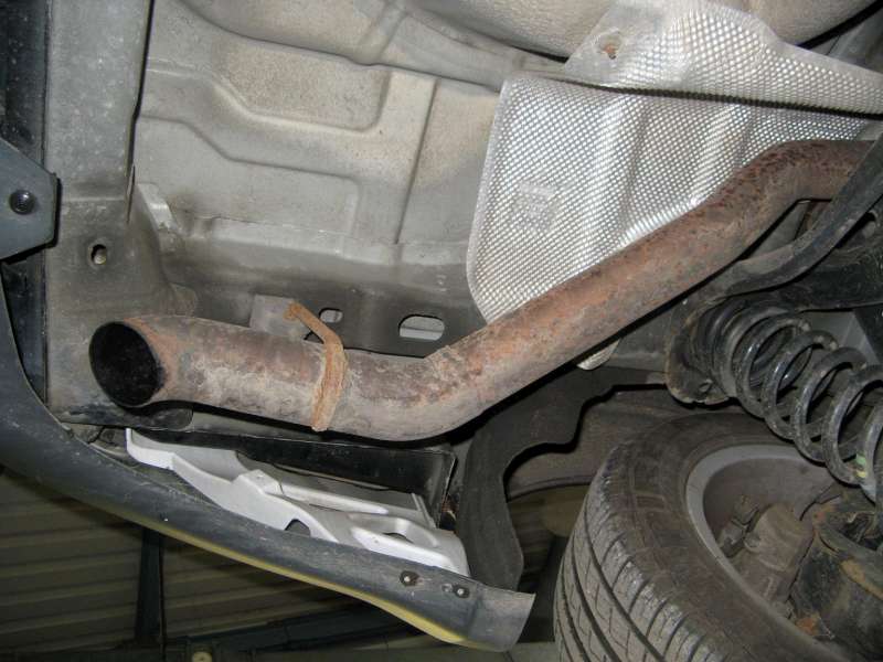

Prohlížel jsem teď dva Focusy 2.0TDCI - oba s DFP. Jeden z nich měl výfuk zevnitř čistý, druhý černý od sazí. Znamená to v tom druhém případě, že je nějaký problém s motorem, resp. s DFP?

Pokud je to černé od sazí, tak na 100% to auto již filtr nemá - to znamená, že ho některý z majitelů nechal odstranit

Hmm.. to je zajímavé, současnému majiteli jsem uvěřil, že nic z autem kromě garančky nedělal, tak že by si to nechali vyndat ještě v německu?
Dá se to nějak poznat, že je to opravdu vyhozené? Mám to auto nafocené ze všech možných i nemožných úhlů.

Pokud DPF nemá,tak můžeš být jenom rád,zjistit se to dá ne diagnostice,nebo podle vinka.Croog píše:Hmm.. to je zajímavé, současnému majiteli jsem uvěřil, že nic z autem kromě garančky nedělal, tak že by si to nechali vyndat ještě v německu?![]()

Ale zistil by to iba človek čo robí úpravy SW pri odstraňovaní DPF - niekto ako pan Reckziegel.pavel28 píše:Pokud DPF nemá,tak můžeš být jenom rád,zjistit se to dá ne diagnostice,nebo podle vinka.Croog píše:Hmm.. to je zajímavé, současnému majiteli jsem uvěřil, že nic z autem kromě garančky nedělal, tak že by si to nechali vyndat ještě v německu?![]()
V servise nezistia nič(asi tak v 98-99% prípadov) - potvrdil resp. povedal mi to aj pan Reckziegel.
Niekto od neho bol s tým vo forde a povedal že je vypitvaný..a oni že nie, nie je nový
V tých úrovniach SW sa bežný servisák nikdy nepohybuje...tak to ani nemá šancu rozpoznať.
Väčšina z nich je schopná prečítať pamäť závad a ešte zopár jednoduchších úkonov..ale tým je ich "repertoár" na konci...
Dobre si spomínam na mladíčka čo mi robil diagnostiku keď mi DPF tresol motor do núdzáku...po cesta z BA v NR...v niektorých úrovniach menu som ho navádzal ja...ked a čo ešte chcem vidieť...a to som na Fordí SW nemal nikdy žiadne skutočné školenie...a nikdy ani na žiadny iný.

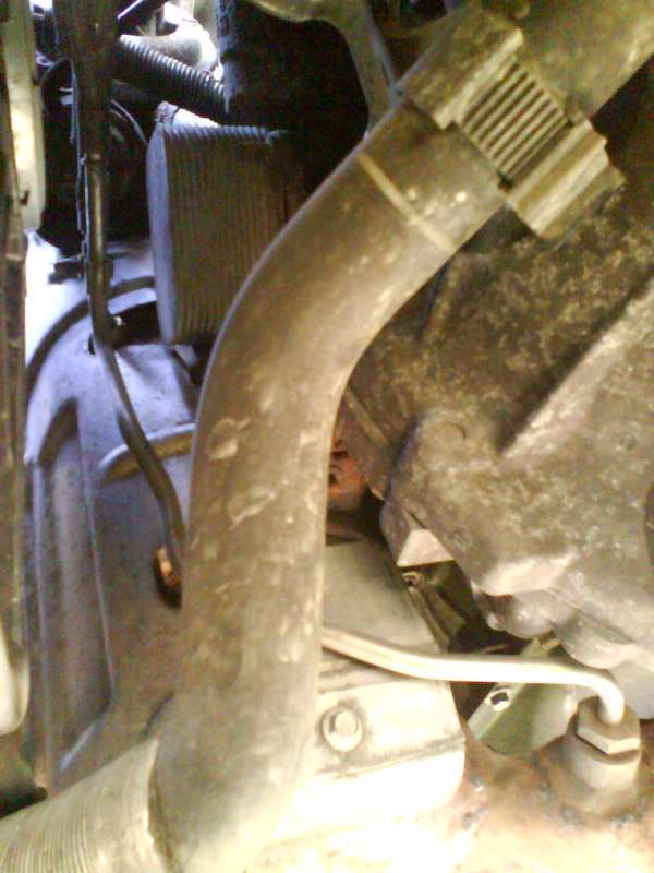

Ak si fotil aj pod plastovým krytom motora - teda po jeho demontáži - a nafotil by si zopár detailov DPF - tak je možné rozpoznať či je na telese DPF dodatočný zvar po jeho rozrezaní...
Pri takomto dajakom pohľade:
http://www.ford-focus.cz/forum/download ... &mode=view
/ale pod tým tepelným štítom/a zvar je tu:
Môže byť iba tam - medzi oxidačným katalyzátorom a keramikou DPF.
Vzhľadom k tvaru telesa DPF by zvar mohol teoreticky ešte celkom dolu - ale tam je zvárať komplikovanejšie...

mam obavy ze ide o 2,0 cize ten ma DPF solo a vidno ho asi lahsie spod auta ako pod plastovym krytom motora...fotky tu uz tiez niekde su....a tam bude aj mensi rozdiel ceny filtra a jeho vykuchania...ak je vykuchany tak tak isto zvar by malo byt vidiet ako aj na 1,6....
