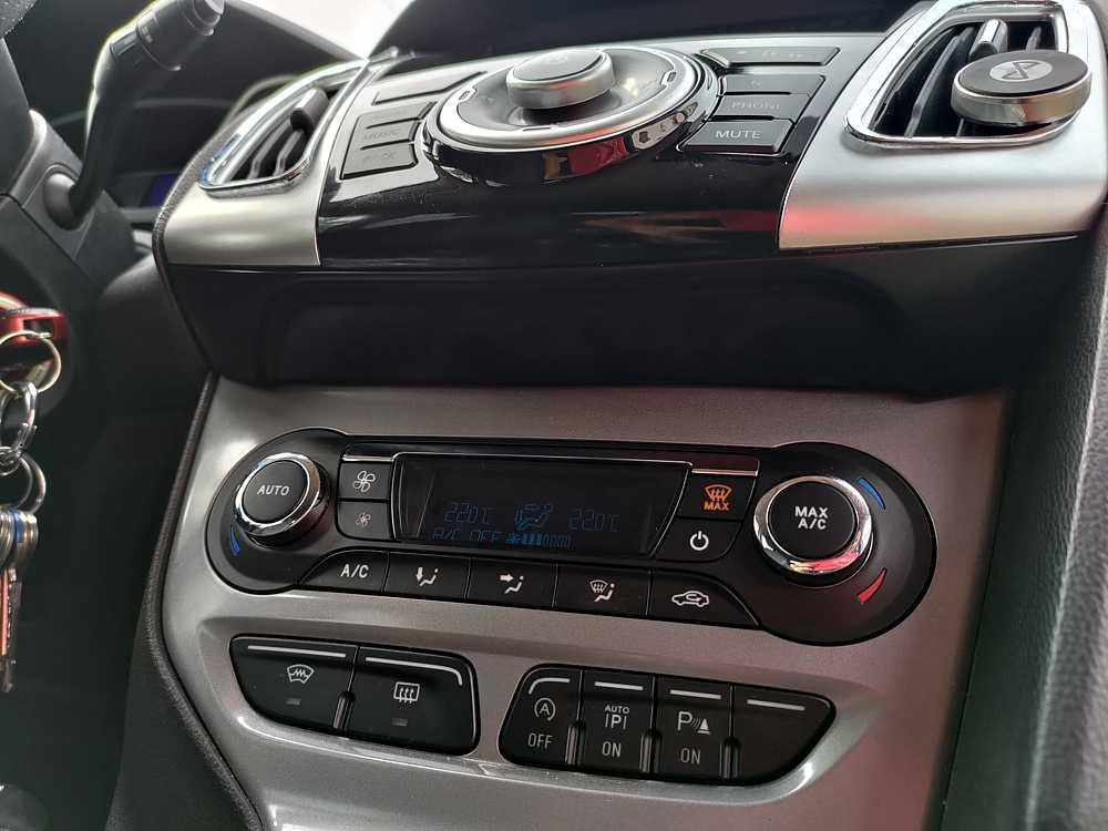

Tak jo, dneska jsem pokročil. Vymordoval jsem ovládání klimatizace. 2 šrouby ihned přístupné, ten třetí vlevo byl obtížnější. Nemám rád vycvakávání krytů, protože nevíte podle zvuku, kdy se to vycvaklo a kdy ulomilo. Dneska jsem měl šťastnej den - neulomilo se nic.
Každopádně mini USB kabel vede zespoda to tý černý krabice (asi ten BT modul). Už je propojen s novým rádiem. Má to výhodu (vyzkoušel jsem) - funguje přes to i instalace aplikací. Osobně používán raději Sygic 2023 (stahuji z APKMIRROR). Automatické aktualizace mám zakázané, takže se mi to "neapgrejduje" na novější verzi programu (mapy ano) a funguje to, jak má.

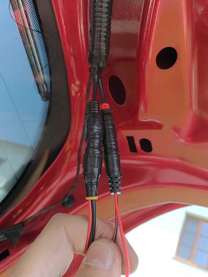

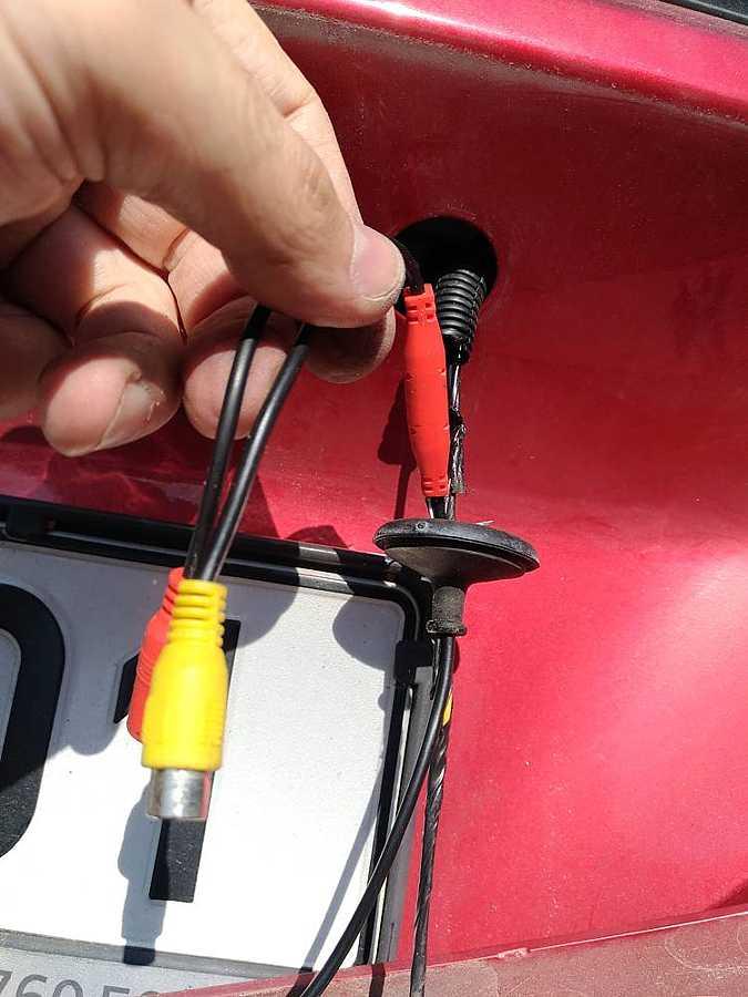

Na tento, žlutý kabel, bych měl zapojit napájení zadní kamery. Nejde do něj ale napětí.
Mám kameru kompletně nainstalovanou a hlásí, že není signál. Pokud jsem ale udělal bypass z autozapalovače, kamera funguje.
Neměl by tento vodič například být jištěn nějakou pojistkou, kterou mám třeba zrovna nezapojenou?
Jinak to je konektor, který v původní verzi originálního rádia vede do displeje. V mém případě do toho malinkého, modrého/monochromatického.

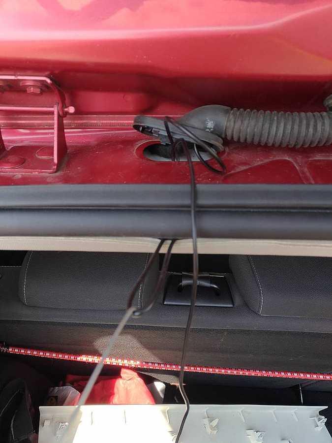

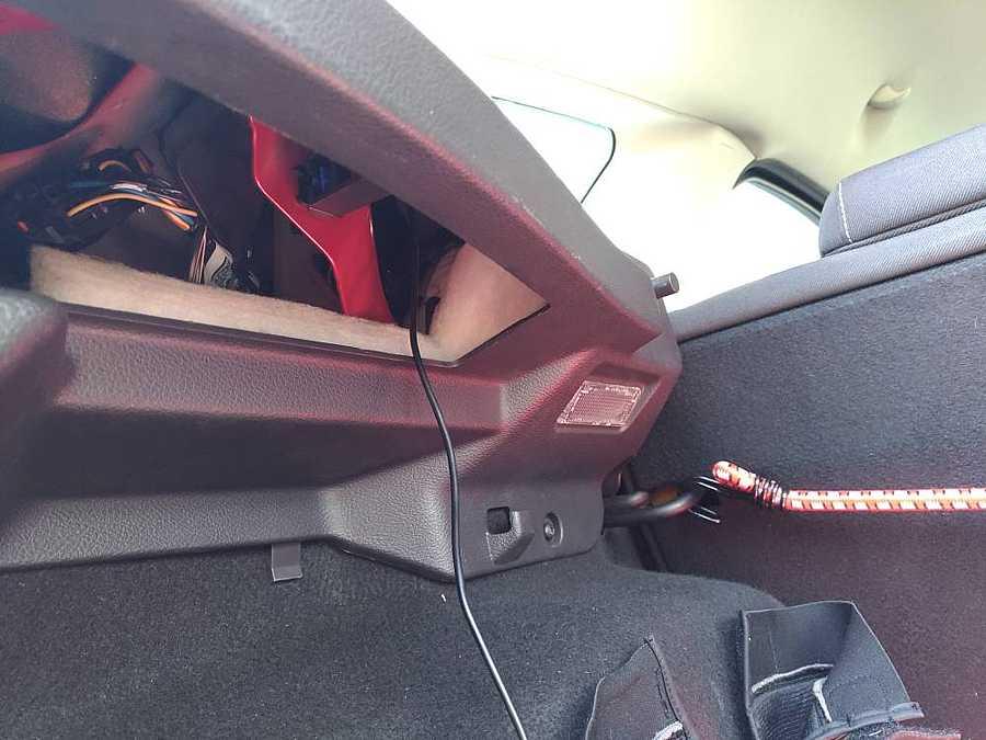

- Vycvaknout krytky na madlech pátých dveří a vyšroubovat 4 šrouby. Zbytek je nacvaknutý, takže vycvaknout celý plast.
- vyšroubovat lištu nad SPZ - celkem 6 matic
- já jsem při té příležitosti zjistil, že krajní konzole na liště jsou v horní části odlomené, tak jsem použil tmel na motory, který by mi jinak zaschnul: - protože dneska byl hic, podařilo se protáhnout konektory i spojka tou malou gumovou záslepkou (záslepka je velká, ale dírka malá), aniž bych ji roztrhnul. Nejdřívě šel větší (žlutý cinch), pak menší (červený napájecí) a nakonec spojka: - konektory jsem zaizoloval, aby se mi samovolně nerozpojily: - protože mi pájení moc nejde, používám takovéto spojky, které jen zatavím horkovzdušnou pistolí: - kostru jsem nikde netahal, protože páté dveře ukostřené jsou. Takže takto: - zvolil jsem levou stranu pro protažení kabelu (v zásadě je jedno, jestli zvolíš levou, nebo pravou stranu auta pro protažení) - pokud to šlo, nevycvakával jsem plasty za každou cenu, takže zde jsem stropnici jen poodhrnul a pomohl si háčkem - povolil jsem dva šrouby na levé straně kufru platu u světla interiéru a malinkato povycvaknul. Pak šel kabel prostrčit. - z LZ místa spolujezdce jsem prostrčil vázací drát s očkem kolem světýlka a protáhnul kabel do kabiny
- pak jsem už nic nevycvakával, pouze prahovou gumu. Kabel jsem (má tam místa hodně) vsunul pod plasty a zadělal zpět prahovou gumu
- od řidiče k LZ místu jsem opět prostrčil drát s očkem a protáhnul kabel k místu řidiče
- stejným způsobem pod volant a pak k rádiu
Momentálně to nemám zapojené, jak bylo rádio přizpůsobené (viz dotaz výše). Vytáhnul jsem si pomocný vodič a napájení zapojil přímo do pojistky tempomatu (který nemám).
Zde je výsledek:

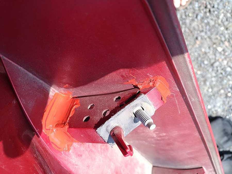

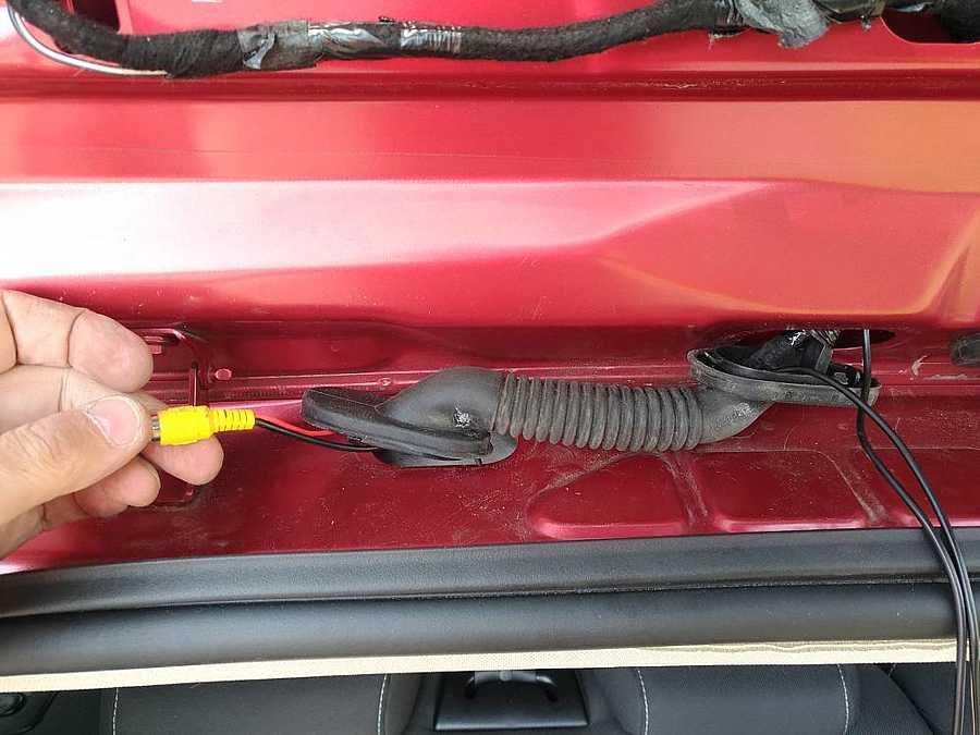

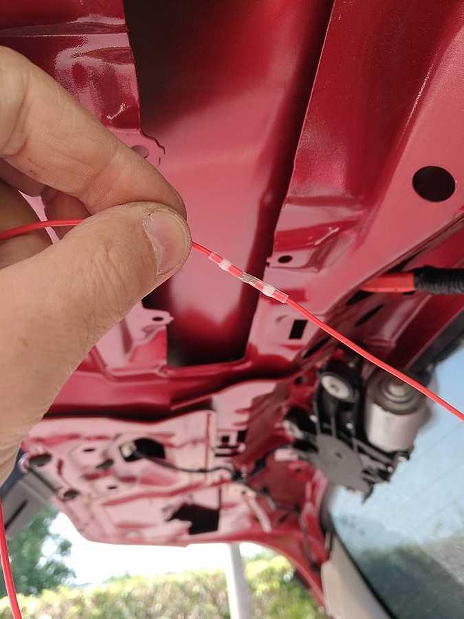

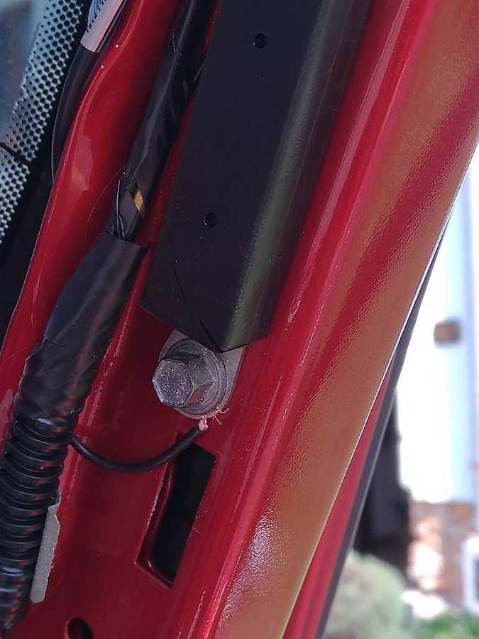

Tak. Kamera je nainstalována. V zásadě tě nečeká nic neočekávaného.Tomáš Kubec píše: 31.07.2025 09:21 Až budeš dělat kameru, tak zaznamenej postup. Mám ji doma rok a ještě jsem se k připojení k rádiu nedostal![]()
Zde je výsledek:

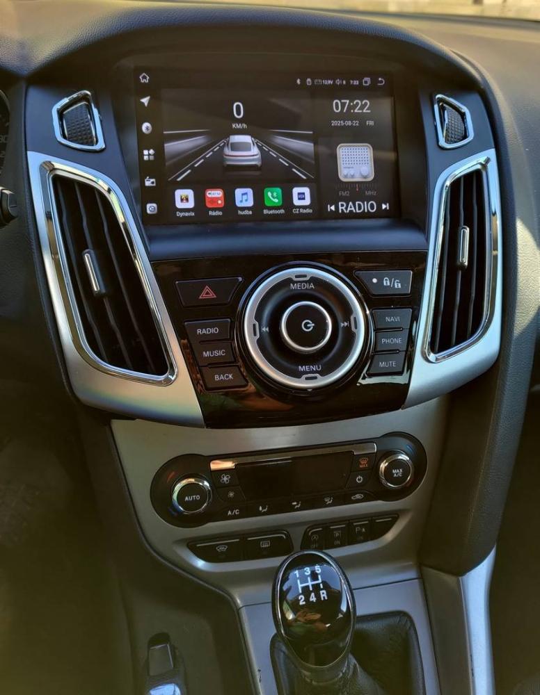

Trošku jsem ho ještě vytunil...
EDIT:
Jak jsem řešil zapojení kamery viewtopic.php?p=1262175#p1262175
Odpojil jsem to z pojistkové skříně, aby to nebyla taková prasárna. Natáhnul jsem nový USB kabel, protože ten původní končil autoadaptérem na 12V a zapojil USB mini B / USB A s tím, že A konektor skončil rovnou v rádiu. Kamera má malou spotřebu, takže tenké drátky autorádia řešit nemusím. Nabíjení mobilu by bylo horší...
Dále jsem si dal práci, zapojil původní rádio a přes menu vypnul původní BT. Nakonec jsem (když jsme měl rádio vyndané) zkusil nacvaknout spodní krytku, abych zjistil, proč tam nejde normálně zacvaknout. Problém byl v tom, že větrací žaluzie původního audiopanelu mají rozdvojené vzduchokanály. Část fouká přímo do kabiny a malá část na ovládání klimatizace. Aby tam dobře doléhaly, jsou na těch vzduchokanálech plastové nálitky do stran. Na každé straně audiopanelu jeden nálitek koliduje se zámečkem krytky. Tyto nálitky jsem odříznul (cca 1cm2). Chtěl jsem původně jen vycvaknout ty spodní výdechy, jenomže to by vypadly pantíky žaluzií. Tak jsem ty kousky odříznul. I kdyby se z nějakého důvodu do auta dávalo původní rádio, nebude to ničemu chybět. Pak tam šla krytka normálně nacvaknout.
Trošku byla napružená. Na audiopanelu je oblouk, krytka je trošku rovnější. Aby v horku nevyměkla a nevycvakla se, malinko jsem jí nahřál horkovzdušnou pistolí a prohnul do žádaného tvaru.
Vypadá to mnohel líp, když mi někdo okukuje autorádio ze všech stran:
