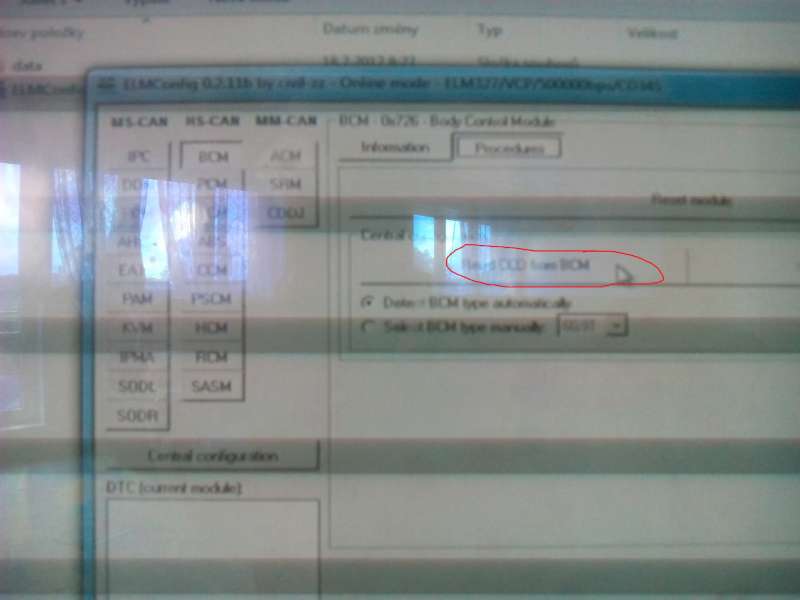

Alergin píše:Která verze elmconfig funguje na mondeoMK4 a hlavně aby v BCM nebyly klikiháky ale dalo se číst co se má nastavic nebo co chci nastavit. Díky
nebal bych se niceho od verze 2.11c
klikyhaky tam nebudou, kdyz si do woken nastavis vychozi kodovani cyrilici (pak tam uvidis azbuku)

Alergin píše:Tak prošel jsem všechny verze elmconfig ale tlačítko GEM jsem tam nenašel
umis cist?
ZaQik píše:u mondea nactec nastaveni z BCMi a pak v polozce centralni konfigurace nastavis, co chces ... a pak zase v BCMi ulozis do auta
o GEMu tam nic nepisu

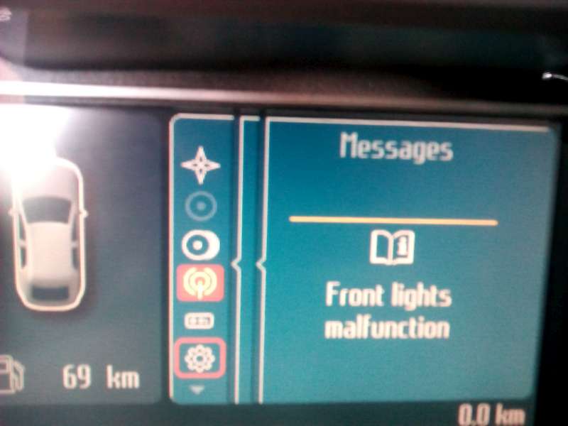

Jinak může někdo poradit?? na budíkách mi to píše porucha světel ale vše svítí jak má. díky
Fofan
Příspěvky: 1180
Registrován: 27.01.2013 07:31
Příspěvek od Fofan » 22.07.2017 10:31
Jiny odber zarovky (chybna wataz) treba nebo nefunkcni naklapeni u xenonu?

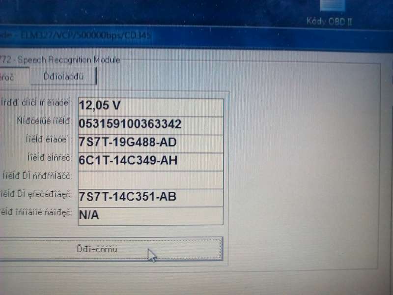

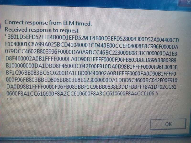

Elm mi funguje jen mi nenačte po požadavku read vubec nic a elm má přeplé na HS-can. Nevím ale myslím že nedělám nic špatně. Prostě Kabel nenačte žádnou jednotku.
A vyjede tohle.
A vyjede tohle.
pak dám READ
pak dám READ
BCM najde
BCM najde
