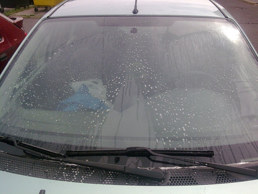

Příspěvek od Don » 27.06.2012 18:46
Takhle mi stříkají ostřikovače z FF III po malé úpravě trysky.

Příspěvek od el_Barto » 28.06.2012 10:15
To je ale na miste co? Jak to strika pri 110kmh treba?

Příspěvek od Don » 28.06.2012 16:52
Zatím jsem s tím jel nejvíc 100km a pohoda. Bohužel teď má auto dlouhodobě půjčené dcera, takže jsem to nemohl vyzkoušet na dálnici a ani to nemohu nafotit. Stříká to opravdu hodně. Mám sedana a páčku cyklovače z kombíka, takže můžu ostřikovat bez stírání. Při jízdě to zafláká celé okno tak, že není vůbec vidět ven. Auto bude k vidění na srazu na Konopáči a trysky ostřikovače po úpravě k vyzkoušení také.
