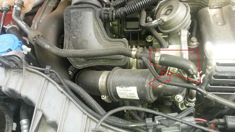

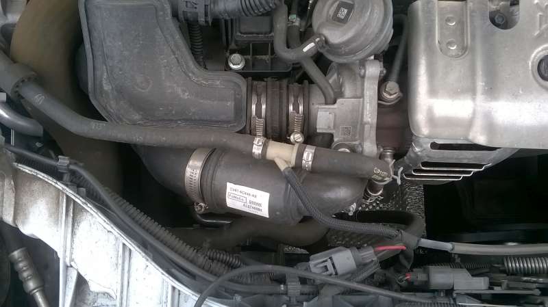

čo sa týka tej zvolávačky...včera som to riešil v servise v rámci garančky...hadica je OK... nebolo nutné ju meniť, pretože už z fabriky vyšiel motor so správnou hadicou...meniť sa musia len hadice ktoré majú tú fajku pripojenú k turbu v plastovom vyhotovení...ja ju mám už gumovú...tak už to vyšlo z fabrike...je to vlastne len zvolávačka z dovodu kontroly či tie hadice sú správne...

tak som kontroloval aj ja tu hadicu. a ja to tam mam tiez trosku inac ako na predchadzajucich dvoch fotkach. tak teraz neviem

ja mam rok vyroby 11/2014 a mam to este inak riesene.. este je tam navyse taka ako keby hlinikova (alobalova) ochrana proti teplu.
