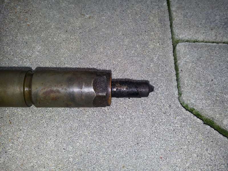

Tak první postřeh - trysky šly prý ven kupodivu celkem v pohodě, hlava ještě dole není, ale už teď je vidět že je v sacím potrubí dost karbonu. Fotku nemám, ale průměr sacích trubek nevypadá že by byl nějak zmenšený, je to jen na stěnách. "Mokrá" část motoru vypadá OK, bez karbonu. Trysky vezu dneska na kontrolu.
Fotku jedné trysky dávám sem, co si o tom myslíte? Žeby egr dělal fakt takovou paseku? Jsem zvědavý jak to bude vypadat v komorách...
A druhá otázka - je možné že tento karbon proletí ven do výfuku a rozbije tu vrtulku turba...?

Příspěvek od vita_k » 04.09.2014 07:20
Není ta špička nějaká zaspinena. Já se v tom ale nevyznám.
To by musel být karbon velikosti 5kc:-)

Pri vyse 150t otackach za minutu staci karbon velkosti zrniecok piesku, aby ohobloval turbinu.

Tam to spíš vypadalo jako by tam vlitl šroubovák :-)

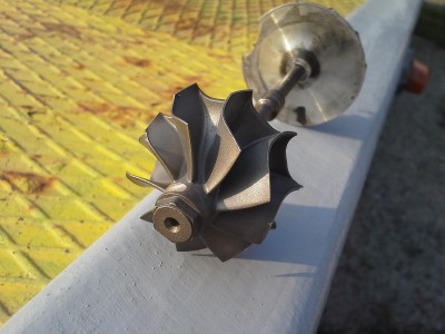

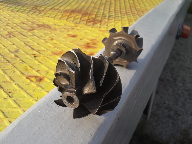

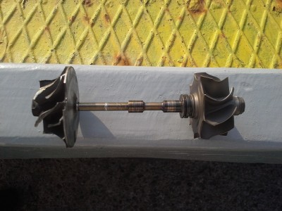

Pridam foto identicky poskodeneho turba z Mondea Mk.III 96kW. Mechanik netusi, co to mohlo sposobit. Vyjadrenie repasnika nemam, repas vysiel na 300 EUR bez roboty.

Tak trysky nejsou prý v super stavu (zkoušeno na stolici), ale nejsou na odpis, jenom jdou trošku do přepadu (všechny podobně). Těma ten můj turbo problém prý určitě není... V pondělí jde hlava dolů, já už fakt nevím...
