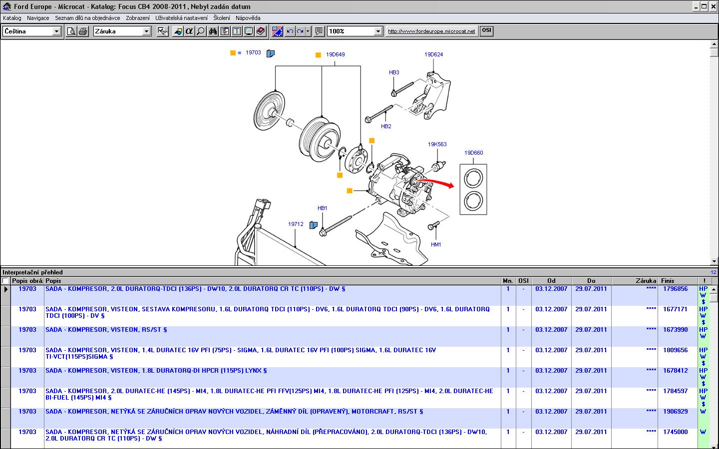

Čau pánové, neví někdo jestli mají všechny focusy MK2 (FL) stejný klimakompresor? Asi budu muset řešít výměnu, tak jestli se stačí koukat po kompresorech z focusu obecně.
Díky
Díky
ex: Ford Puma 1.7 VCT, 2000
- viduka55
- Příspěvky: 1984
- Bydliště: Plzeň
Myslim si ze ne, rozdil bude manualni a automaticka prevodovka, prumer remenice, pocet zeber atd atd. Duvod proc si myslis ze budes menit klimakompresor???

Urcite typy motoru maji stejne treba 1.8 a 2.0
