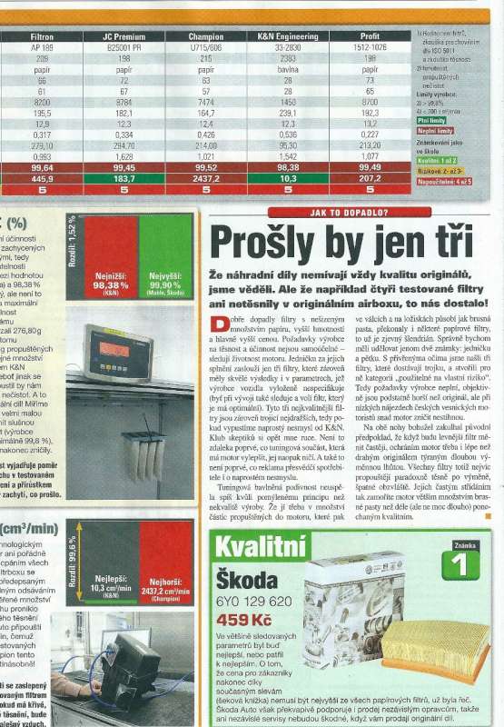

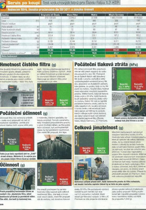

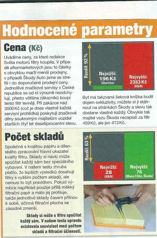

Ve Světě motorů - Ojetiny vyšel test filtrů sání. Je tam i KN. Vřele doporučuji si to přečíst, jsou li nám naše motory milé.

Pod článkem už mi chybí jen věta "kupujte originální díly, například na škoda eshop".
Protože vždy, když se proti něčemu lobuje, je za tím něco jiného. Nenapíší záporný článek jen proto, že je to pravda.

Ano! Prostě je to pi..vina tyhle jejich testy. Pokud někdo chcete bavlněnej filtr tak se poradte s nekym jdo ho dlouhodobe pouziva. Komentare dole sou nejlepsi :D

Já teda nwm 3x dřív se zanese a přitom propouští 16x víc nečistot než originální filtr ???? To je nějaký divný né?To jako že u originálu se ty nečistoty někam strácí že se ani nezanesou do filtru a ani neprojdou skrz? :D

Tak jsem skočil koupit jeden výtisk SM a článek si přečetl. Teď mám cca 3tkm na rozmyšlenou, jestli koupím novou čisticí sadu KN s impregnačním olejem, který mi už došel nebo za cca stejné peníze koupím origo papírový filtr...
