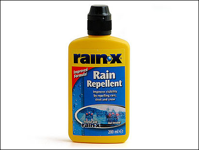

Nie je nic lepsie ako ciste okno, najsamlepsie aj prelestene ... jediny antirain, ktory mam chut vyskusat je tento :
SWISSVAX Rain-X

JJ Rain-X mohu take jen doporucit, je to opravdu skvela vec, v lehkem desti vubec pak nepotrebujete sterace a vrutrzi mracen se jezdi o 100% lepe nez bez Rain-X.
