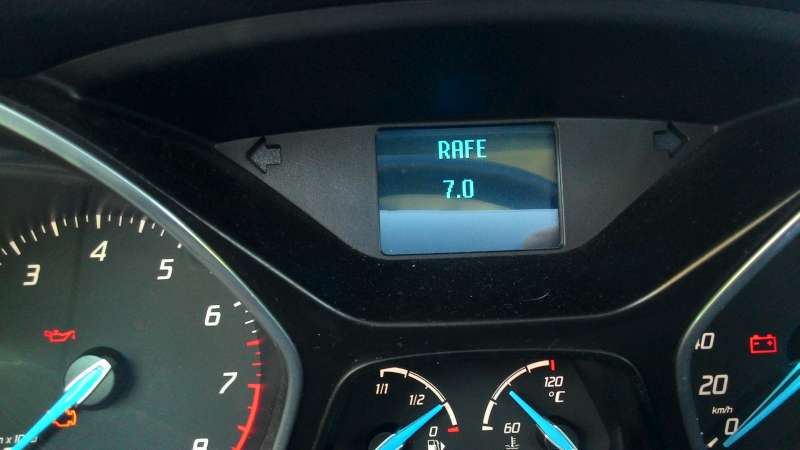

Spotrebu, ze ktery se pocita dojezd, bere z udaje RAFE (Recent Average Fuel Economy), kterej najdete v servisnim menu palubaku:)

Jinak k tomu udaji RAFE - viz priloha

Jak se prosím tě dostaneš do servisního menu palubáku?
- unicorn
- Příspěvky: 103
- Registrován: 30.05.2009 16:56
- Bydliště: Kosice
Re: FFIII 1.0 ecoboost 125k
treba niekolko sekund podrzat tlacitko "OK" na volante a potom otocit klucik do polohy II.
