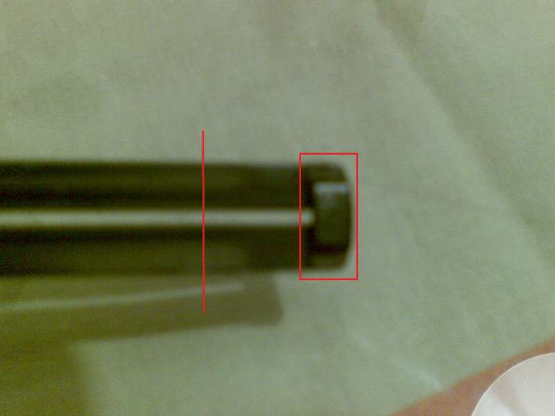

Ako si vyriesil problem ktory vznikne ked listy skratis? Listy su na oboch koncoch spojene, t.z ked oba konce odrezes listy sa rozpoja (vzniknu 2 paralelne a samostatne listy) a potom kazda lista bude inak "tlacit". Sorry sa slabu fotku z mobilu :-)

Příspěvek od vitut » 05.11.2009 23:28
Koukam na rez steracem Bosch AeroTwin, je trochu odlisny od Valeo, ktere mam ja. Ale snad by to slo podobne - sejmout opatrne plastove koncovky list (Valeo ma oba konce upravene nacvakavacim mechanismem, takze v kovovych listach jsou vnejsi zarezy), pak listy odriznout, vytvorit na koncich znovu potrebne zarezy a opet plastove koncovky nacvaknout, cimz se obe listy zase spoji. Koukam jen, ze Bosch AeroTwin ma asi listu na jedne strane uchycenou jinak, ale to by snad slo taky nejak vyresit ...
Edit: ted koukam po netu a zjistuju, jak vlastne vypadaji konce AeroTwinu. Je tam dost blbe udelana ta koncova svorka list. Jak je pak resene uchyceni k raminku sterace? NEda se to posunout?
