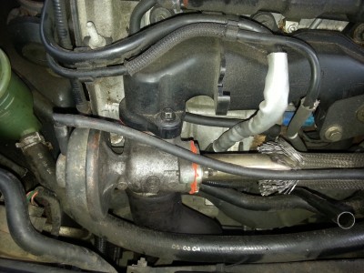

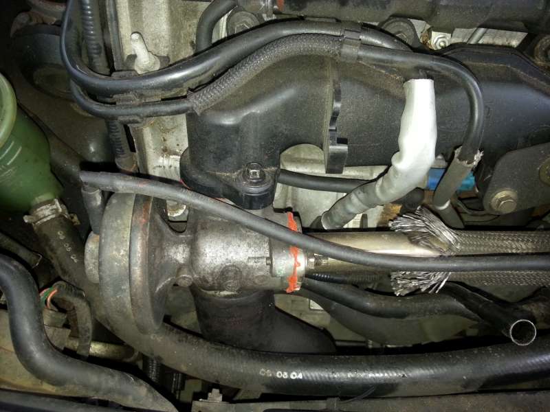

Nevidím na té hadici mezi intercoolerem a egrem sponu, to je schválně? Mám ten smaej egr a rozvítila se mi kontrolka po cca 10 000km a teď zase, ale to byla roztrhlá tahle hadice o které se bavím...Není to tedy tou hadicí, že není uchycená sponou?

Příspěvek od davemomo » 02.06.2013 18:12
kdyby nebyla uchycená, tak by byla po rozjezdu ve vteřině dole :D

Příspěvek od Kóťa » 02.06.2013 21:30
Myslel jsem jestli to nezkoušel třeba jen na volnoběh, nevim co by to dělalo,nedělalo...už mlčim :-)

Příspěvek od HonzaMondeo » 04.06.2013 18:02
Spona tam je. Jen je divne, ze to udelalo po tak kratke dobe. Ted je otazkou dat novej a nebo vzdy mazat chybu. To druhe reseni me moc idealni neprijde. Zas clovek usetri :). Ach ju.
