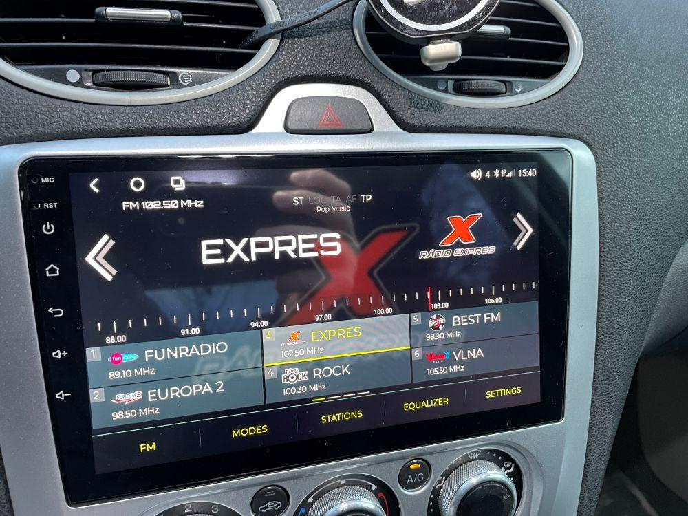

Len pre ilustráciu, takto vyzerá originálna rádio appka pre Mekede M700s(tzv. "FYT" model):

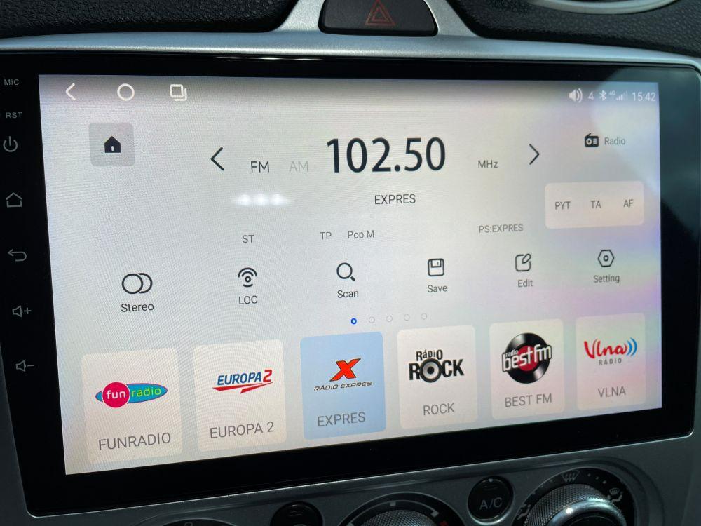

A takto appka NavRadio+ na rovnakom rádiu kde je možné vstavanú appku nahradiť touto:
