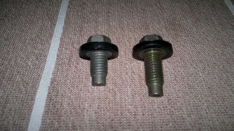

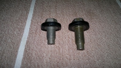

Nechci bejt rejpala Balu, ale až mi na tomhle šroubě vyměníš těsnicí kroužek za 1.50,- z kovomatu, tak ti dám ty dvě kila, co jsem nechal ve Fordu za šroub z nalisovaným těsněním
Možná máš na svém Mondeu jinej šroub, ale na mém je toto

krenda
- Příspěvky: 2668
- Bydliště: Novojičínsko
Re: Motorovy olej mondeo
Ono nasazením gumového kroužku na plochou hlavu šroubu i při mírném dotažení dochází k deformaci kroužku tak, že z kroužku není kroužek, ale ovál. Pro použití kroužku potřebuješ mít v hlavě šroubu osazení (drážku) aby kroužek držel svůj tvar a těsnil. Na tento šroub by šlo jako náhrada použít třeba měděné nebo bronzové těsnění
