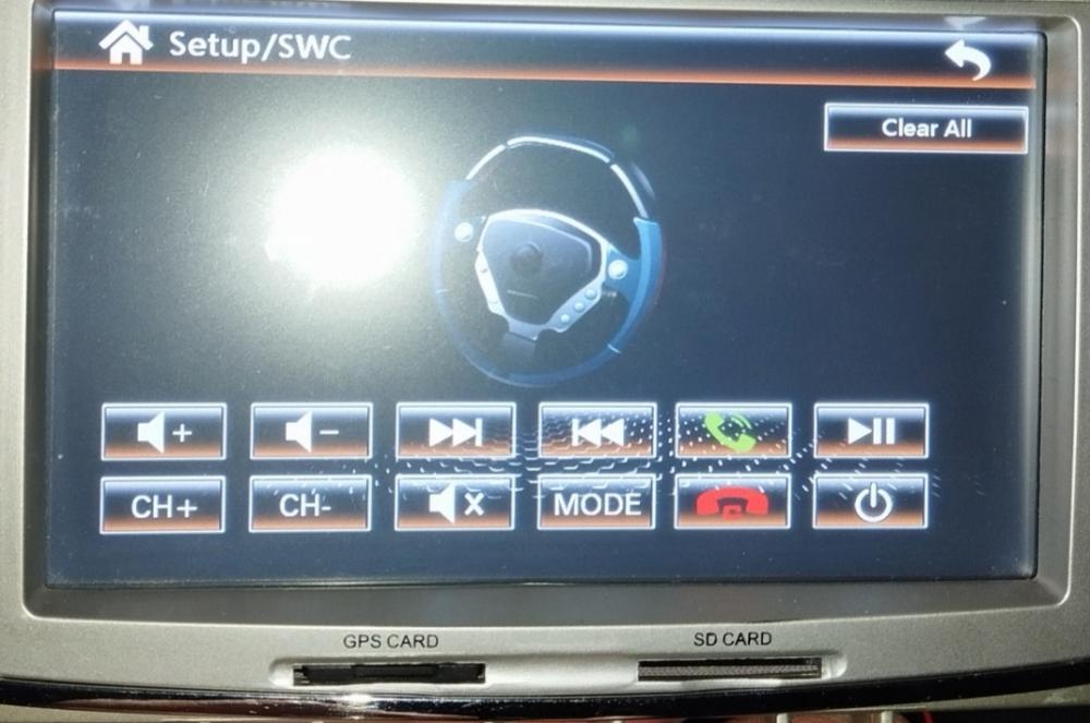

- MajklHe
- Příspěvky: 1046
- Bydliště: Humenné SR
Re: Android OEM Ford rádio
Vie niekto ako sa to nastavuje? Postup?
- Příspěvky: 13643
Tuknes tlacitko na displeji a stlacis na volante?
- MajklHe
- Příspěvky: 1046
Tlačidlo bliká asi 5 sekúnd a nič sa nedeje
- Příspěvky: 13643
Ci je pripojene na zbernicu, aby "videlo" tlacitka, je asi zbytocna otazka...
- MajklHe
- Příspěvky: 1046
Tlačítka sú priamo do radia zapojené, vyskúšané K1, K2 a nič...
