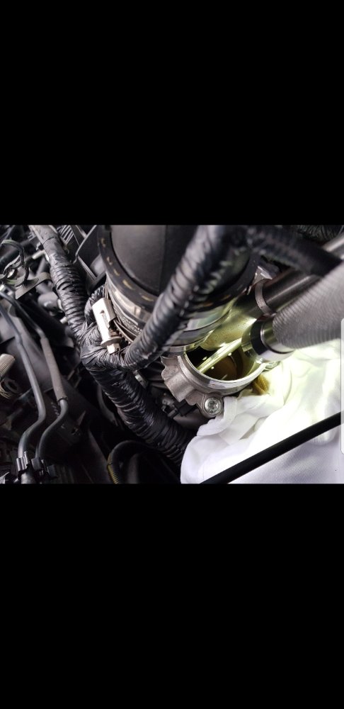

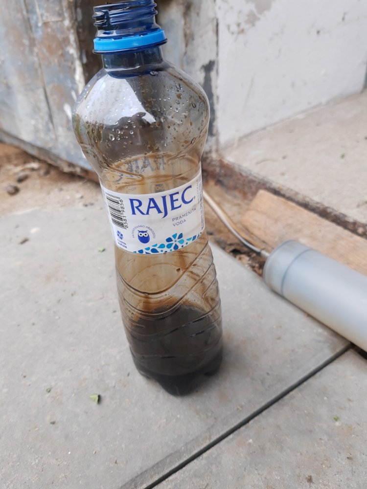

Nakloněné auto asi 1,5 hod. a tahal jsem to jen přes klapku.
- Johny181
- Příspěvky: 418
- Bydliště: Klobouky u Brna
Tak to je ale velkej masakr skoro půl litru. Tolik jsem ještě nikde neviděl ani na ruských fórech, to musel pomalu téct olej přes klapku ven když jsi sundal hadici sání ne ?

Nedělejme paniku ! Rusaci maji běžně 450ml a vice v sani, včetně spotřeby oleje 1L na 7500km. Ma z nás někdo spotřebu oleje?
Viděl jsem těch motorů vic s vice km a ani jeden nevypadal jak tenhle. Navic ty pisty jsou pokryte vrstvou karbonu který neni z oleje.

Taky jsem byl nepříjemně překvapený, kolik tam bylo. Jinak klapka po sundání hadice byla krásně čistá a nepřišla mi napohled ani mastná. O to větší to bylo překvapení. Možná mají na to vliv moje krátké popojížďky po městě. Jezdím převážně do práce 4km denně, a jednou za rok Chorvatsko, nebo Itoška a k tomu většinou ještě druhá dovča v Čechách. V palubáku mám 75% jízd se studeným motorem.

Dnes jsem se do toho také pustil. Ale z nedostatku času (a odvahy) jen přes klapku.
Přístup špatnej, s tou hadicí se téměř nedalo hnout. Takže jsem odsával poslepu a určitě ne všechno.
A tý hadici se pak vůbec nechtělo zpátky ..
Po roční výměně oleje to zkusim rozebrat víc včetně demontáže klapky.

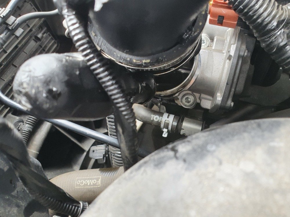

Už jsem to tady psal, musíš povolit držák te trubky s hadici, pak to jde samo. Klapku není nutné sundávat

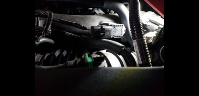

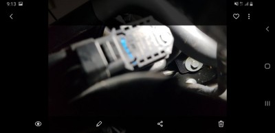

To by bylo ideální .. nemáš ten držák někde na fotce?
Já našel jeden zhruba v místech pod čelním sklem, ale nemohl jsem se k němu dostat přes změť trubek a kabelů, navíc mi v přístupu překážel i kastlík baterky.

Vyfotím, jak se dostanu k autu, stačí povolit 2 otáčky. Sundávat klapku je k ničemu, proč vytirat sání, když je po prvni jízdě mastné zpět?

Když si klapku dobře zaaretuješ, odsaješ vše i přes ni. Riskuješ poškození toho těsnění pod klakou, pokuď to budeš dělat "každý rok".
Foto:
