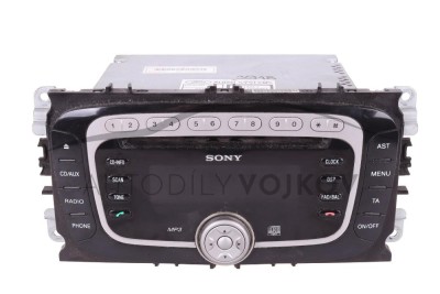

SONY radio FOFOII
Příspěvky: 25216
Re: SONY radio FOFOII
Příspěvek od ZaQik » 19.06.2024 06:31
je to parametr v radiu; sel menit pomoci ELMConfigu
ScorpionSX
Příspěvky: 1847
Registrován: 29.01.2011 18:05
Bydliště: Trenčín, SR
Příspěvek od ScorpionSX » 30.06.2024 17:58
Ak je to ešte aktuálne - mne fungovalo rádio z S-Maxu (mk1 predFL) v mojom Focuse mk2 predFL v pohode s tým, že ovládač pod volantom fungoval v režime kde išli síce všetky tlačítka, ale "next/prev" spúšťalo ladenie staníc namiesto prepínania medzi uloženými predvolbami. Akurát neviem ako v CD režime, to som myslím neskúšal. Predpokladám, že ak by som to zmenil, tak ako píše ZaQik, tak by sa aj to prepínanie dalo do poriadku. Možno to niekedy vyskúšam :)
Hlasitosť ale išla bez problémov, aj zobrazovanie RDS na budíkoch fungovalo.
foker
Příspěvky: 554
Registrován: 15.01.2012 14:27
Bydliště: Nitra
Příspěvek od foker » 02.07.2024 13:53
Je to aktualne/neaktualne. Zistoval som to preto lebo ho chcem predat,zbytocne mi lezi v skrini.A padla aj otazka ci to bude bez problemov fungovat.Takze aktualne to je.Ibaze on nikto nikto nejavi zaujem,hlavne ak sa dozvie ze je to Audiophile a treba 12V aj do dalsieho konektora.Vacsinou zhanaju obycajne.A uz ani Focusa nemam kde by som skusil zmenit konfiguraciu, a z S-Maxa sa mi nechce uz vyberat to co mam. A neviem ci ElmConfig funguje s S-Maxom
Ford S-Max 2014 2.0TDCi 120kW
ScorpionSX
Příspěvky: 1847
Příspěvek od ScorpionSX » 02.07.2024 19:25
Audiophile, okrem tých 12V čo spomínaš, potrebuje aj reálne mať výstup na nejaký subwoofer v aute?
foker
Příspěvky: 554
Bydliště: Nitra
Příspěvek od foker » 04.07.2024 07:05
Nie, je to len analogovy vykonovy vystup na reproduktor. Zapojis hra,nezapojis nehra.Ja ho mam v podlahe od vyroby.Ked neni zapojeny sub, ostatne repraky vo dverach hraju normalne.Len tych 12V tam musi byt aj v tom druhom konektore,inac je radio hluche. S-Max s touto vybavou tam ma este vyvedene vyskove z palubovky.Verzia s klasickym radiom ich ma asi pripojene klasicky k reprakom vo dverach
ScorpionSX
Příspěvky: 1847
Příspěvek od ScorpionSX » 04.07.2024 14:38
Chápem :palec_nahoru:
Náhodou to asi nemáš verziu aj s DAB tunerom, že?
foker
Příspěvky: 554
Bydliště: Nitra
Příspěvek od foker » 04.07.2024 17:52
Myslim ze nie
foker
Příspěvky: 554
Bydliště: Nitra
Příspěvek od foker » 23.09.2024 09:54
Len mala poznamka. Vyskusal som pripojit odporovy delic (akoze ovladac z Focusu) k tomu Sony radiu a fungovalo to. Takze netreba prepinat, ovladanie funguje aj cez CANBUS aj analogovo
ScorpionSX
Příspěvky: 1847
Příspěvek od ScorpionSX » 23.09.2024 13:22
Písal som to aj ja vyššie, tiež mi to funguje na Focuse, ale akurát namiesto prepínania staníc mi spustí vždy ladenie hore/dole. Na to to možno treba prepnúť. Ale od vtedy som to neskúšal, tak neviem. :nixw:
foker
Příspěvky: 554
Bydliště: Nitra
Příspěvek od foker » 27.09.2024 19:53
Vo Focuse to tak ma byt.Aspon podla navodu k autu.
Navod
Navod
ScorpionSX
Příspěvky: 1847
Příspěvek od ScorpionSX » 27.09.2024 22:56
Ha...tak to je sranda...lebo fakt by som povedal, že na starom CD6000 mi to prepínalo rádio stanice - predvolby a nie že by to hladalo frekvencie...hmm...niekedy to ešte vyskúšam :idea:

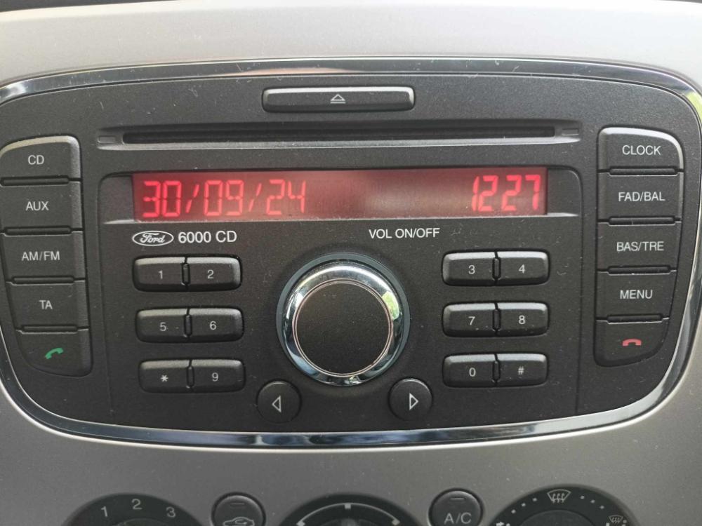

Tchán má dvojkového Fokuse poFl (8/2010) a má tam tohle rádio:
Rádio odmítá připojit telefon a tak bych chtěl zkusit "nové" Sony:
Půjde ho jen připojit a poběží, nebo jsou nějaké generace? Případně bude komunikovat s ovladačem pod volantem?
Díky za odpověď.
Ford Mondeo MK IV 2.0 TDCi Titanium X
Ford Mondeo MK5 2.0 TDCi Vignale
ScorpionSX
Příspěvky: 1847
Příspěvek od ScorpionSX » 30.09.2024 18:15
Samozrejme bude treba kód, ale inak by malo bežať hneď...ale telefón sa pripája k BT modulu a nie k autorádiu, tak asi by som chybu hladal inde...
Příspěvky: 25216
Příspěvek od ZaQik » 30.09.2024 19:00
treba tam BTmodul vubec neni ... ma tlacitko VOICE na ovladaci pod volantem? a funguje?
