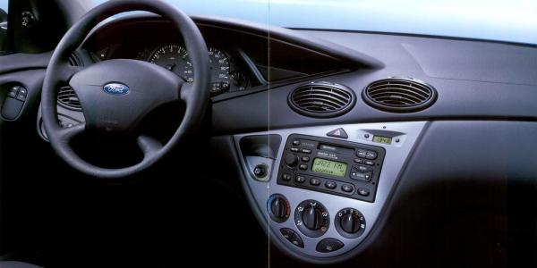

tu vkladám foto ovládacích prvkov ku kúreniu a klimatizácie.
Teda klima by mala by sa mala zapnuť v polohe ovládača teploty vzduchu úplne vpravo, na ovládači smeru ofuku v polohe 3 a 4 t.j. v polohe 3 - na nohy a čelné sklo, v polohe 4 - na čelné sklo, a na ovládači sily ofuku na polohe 3. Ak niekto má manuál k Fofo po facelifte mohol by vložiť stránky, kde sa o tomto hovorí.
Podľa tohoto by mali byť všetky symboly, nakreslené oranžovou farbou idnikátormi, kedy by sa mala zapínať klimatizácia.
