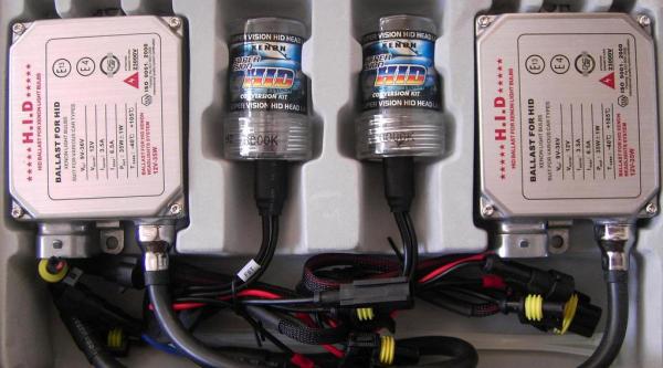

To Boban: Jak jsi mi posílal mejl, tak jsou to přesně ony. Koukám, že už má i ty 4300K, předtím je neměl. Objednával jsem je ve středu a další středu přišly. Točí je tam pořád dokola - někdy za 2600,-, někdy za 3000,-. Akorát tam nebyl návod v češtině jak inzeroval, ale na tý montáži fakt nic není, takže všechno v pohodě.

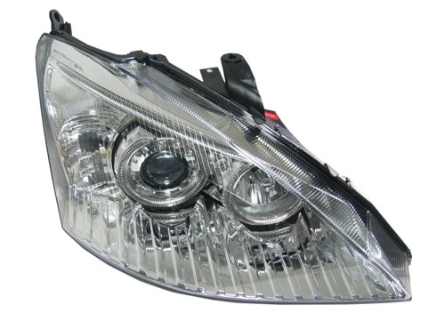

pokud si chceš posvítit a ještě ,aby ti auto vypadalo, tak ti stačí tady ty dvě věci :wink: :wink: :wink:

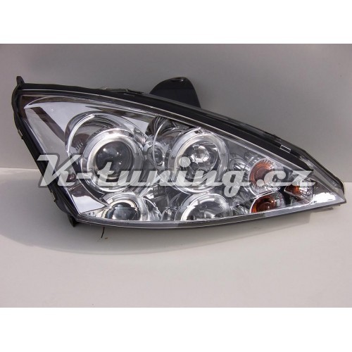

Spíš bych bral tyhle, ale pak bych potřeboval skrýt blinkry v nárazníku, abych nemusel kupovat novej a krytky jsem nikde zatim nenasel :(

hlavní je ,aby měla ty světla přípravu na naklánění ,je to POTŘEBA !!!!!! Všude kde jsem četl ,tak bylo napsáno ,že origo xenony mají 4300K (možná tak 5000K ) ale více rozhodně ne.
kajicek
Příspěvky: 57
Příspěvek od kajicek » 02.12.2007 11:34
Ford Focus 1.4i, ZETEC, r.v. 2000
Wolf2
Příspěvek od Wolf2 » 02.12.2007 11:49
jojo vypadají super a za ty prachy :wink: :wink: A ještě by mě zajímalo ,co tam dávají za žárovky :wink:

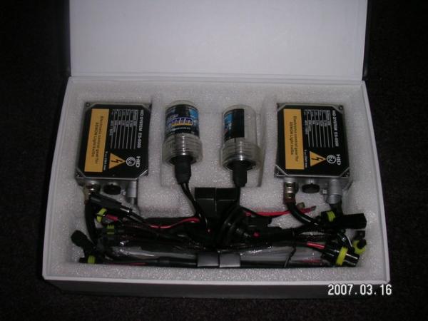

Mohol by mi niekto prosím uviest na správnu mieru v tejto oblast - co su toto za vecicky a ako moc to pomože osvetleniu -Xenon HID Light Conversion Kit H1 H4 H7, 6000, 8000K :?: da sa to bez problémov napojit na angel eyes? díky moc.
