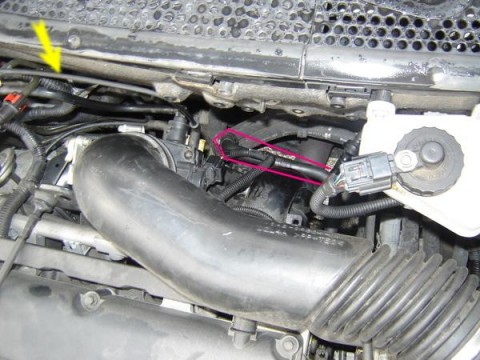

měl jsem problém, který se tady několikrát popisoval:
Všechno šlapalo o.k., ale při vyřazení a dojíždění třeba na světla s brzdou šli otáčky až pod 500, rozsvítila se kontrolka dobíjení a motor měl tendenci zdechnout. Jestliže jsem někde stál chvilku na neutrál, auto "škytalo" a otáčkoměr poskakoval někde mezi 500 a 750. Závada byla stupidní - zlomená tenká vzduchová plastová hadička, myslím že vede k palivovému filtru (viz. žlutá šipka - použil jsem obrázek, který do fóra - str. 5 - vložil inziFocus). Jako spojku jsem provizorně použil cca. 2 cm brčka na pití (pozor plastová hadička se zdá křehká) a motor šlape jako hodiny. :)
Za 2 týdnu jedu na pravidelný servis, tak ji nechám vyměnit.

Ahoj, taky mám problémy s otáčkama - úplně šechny, které jsou zde popsané:
- pomalé padání při řazení 1-2-3
- držení otáček na 1500 při dojezdu na křižovateku
- spadnutí na 300 při úplném zastavení, doprovázeno častým chcípnutím
- vibrace, škytání při volnoběhu (ot. 500-700)
Dneska ráno jsem juknul na hadičku, o které píše Miro05, měl jsem ji taky zlomenou, vzduch tama nemohl vůbec jít, konce byly od sebe 3 cm daleko. Rychle jsem ji spojil kouskem brčka s radostí malého děcka, ale problémy to vyřešilo jen na 60%, přitom si myslím, že je to teď utěsněno dokonale, i když ji samozřejmě nechám vyměnit. Cestou do práce mi to (jenom) jednou chcíplo. Volal jsem do Fordu (už dříve), ale oni mě chtějí pověsit na diagnostiku, takže začínáme na 1500 Kč a to není jistý, že se na něco přijde... Při té příležitosti se chci zeptat, zda existují i jiné diagnostiky než od Forda, zda má smysl hledat jiný servis... Díky.
