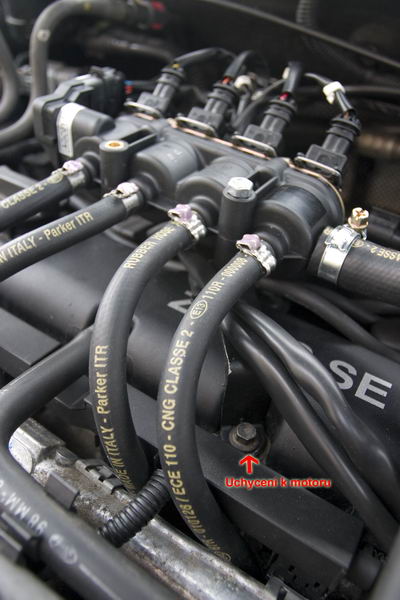

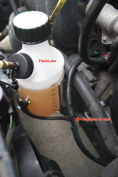

Jinac prikladam fotky montaze systemu LandiRenzo na Ford Focus combi 1.6i ZETEC-SE, rv.2000. Montaz provedla Prostejovska firma FEDOR AUTO.
Celkovy nahled na motor. Zakresleny je davkovac FlashLube, vstrikovaci lista, ridici jednotka, filtr plynne faze. (Filtr kapalne faze je schovany v mistech pod boxem se vzduchovym filtrem)...
Detailni pohled na vstrikovaci listu. Je pekne videt uchyceni listy na motor pomoci pasoviny...

FlashLube. Umistene kousek od ventilatoru, opet prisroubovane na pevne pasovine. Davkovac by mel byt umisteni nize, nez je vstup do sani aby nemohlo dojit k sifon-efektu. Take by nemel byt umisteny pobliz/nad horkymi misty - tekutina je pomerne dosti horl
(39.98 KiB) Staženo 470 x

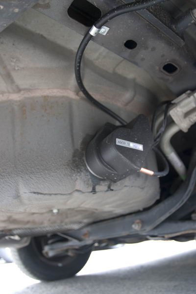

Dalsi fotoz...
Umisteni multiventilu mam zvenku, v pripade ze multiventil musi upustit tlak neni plyn citit uvnitr auta... Multiventil take nekdy byva umisteny uvnitr, primo uprostred nadrze, ja tam vsak mam volne misto (napr na tazne lano, nahrandni svicky, etc...) - b
(34.35 KiB) Staženo 303 x

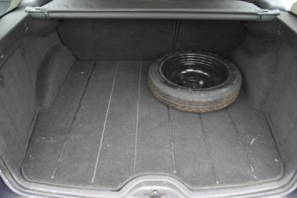

Umisteni rezervy. Mohl jsem si vybrat stranu - prava mi prisla nejak vyhodnejsi, sam nevim proc, tak mam dojezdovku uchycenou vpravo...

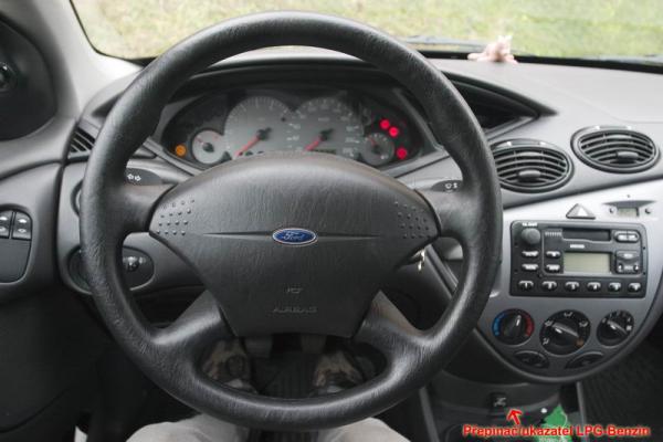

Dalsi fotoz...
Umisteni prepinace/ukazatele LPG-Benzin. Ve FEDOR AUTO mi mechanik sam navrhl nekolik moznosti, nicmene umisteni prepinace jsem si mohl zvolit i sam. Nakonec jsem zvolil umisteni dolu na predni panel mezi drzaky kelimku. Na prepinac je krasne videt a prit

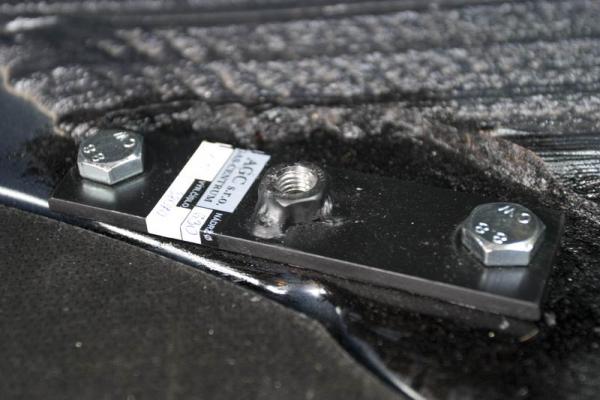

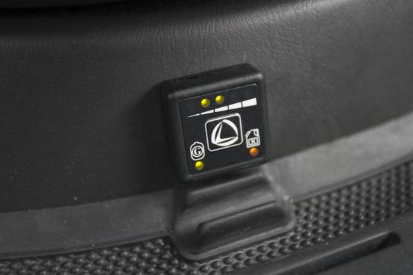

Dalsi fotoz...
Pasovina pro uchyceni rezervy...
Ukazatel/prepinac LPG-Benzin...
Prepinac ve tme...
Prepinac ve tme...
