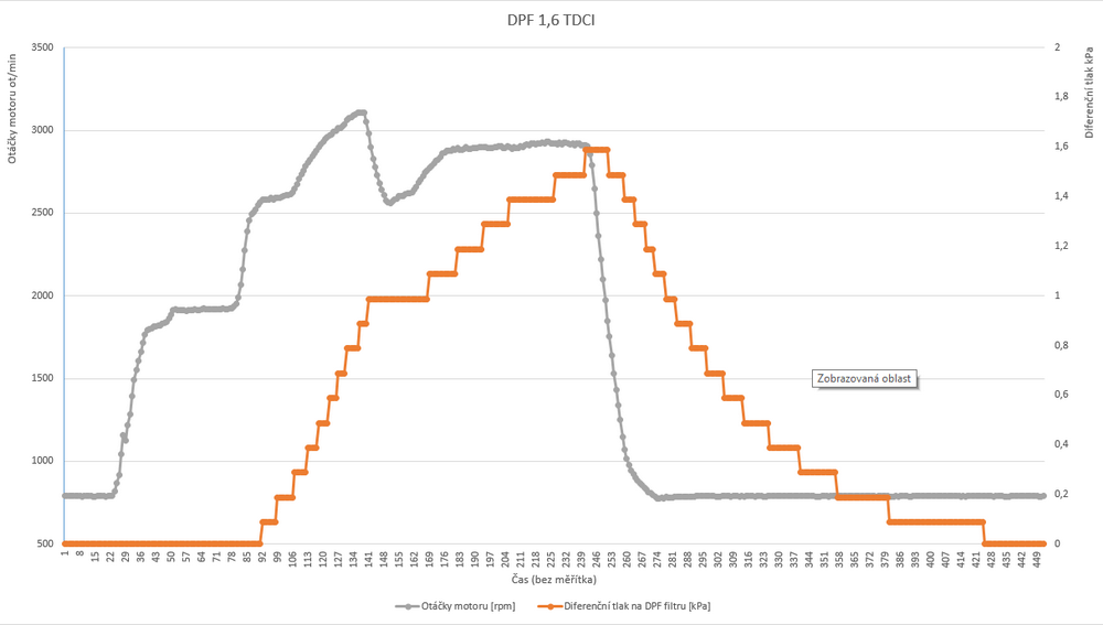

Ahoj,
může se k tomuto grafu vyjádřit někdo, kdo tomu rozumí ?
je to záznam z bráchova 1,6 TDCI to auto má problém (jako všechny už z výroby) s DPF, turbem apod. Ale přijde mi divné, že diferenční tlak je nějaký zpomalený, oproti otáčkám, nepřijde vám ? Chápu správně, že podle tlaků je čistý ? Tento graf jsem zaznamenal pomocí FoCOM a hodil do excelu. Díky.

Problém s filtrem pevných částic
Zpomaleny je asi tím, že je tam brutální low pass filtr.

Senzor dif. tlaku jsem vyměnil, chyby smazal a zatím se vůz tváří, že je vše v pořádku. Zatím jsem nikam nejel. Před výměnou skočila auto do nouzáku okamžitě a chyba zůstala.
Předpokládám, že chyba s víkem nádrže se opět objeví....
Teď drobná úvaha snad mě někdo nasměruje nebo bude mít odpověď.....
Pokud natankuju a víko nádrže prostě nebude fungovat nenadávkují se aditiva, časem se zase všechno ucpe a problém tu bude znovu.
Kdybych po každém natankování doplnil aditiva přes diagnostiku, bude to fungovat'? Bude se spouštět regenerace při jízdě, případně jak zjistím, že probíhá, resp. co bych si měl dát za položku na sledování během jízdy do Torque, jezdit s kompem se mi moc nechce
V torque jsem našel položku DPF press a DPF temp
Díky
