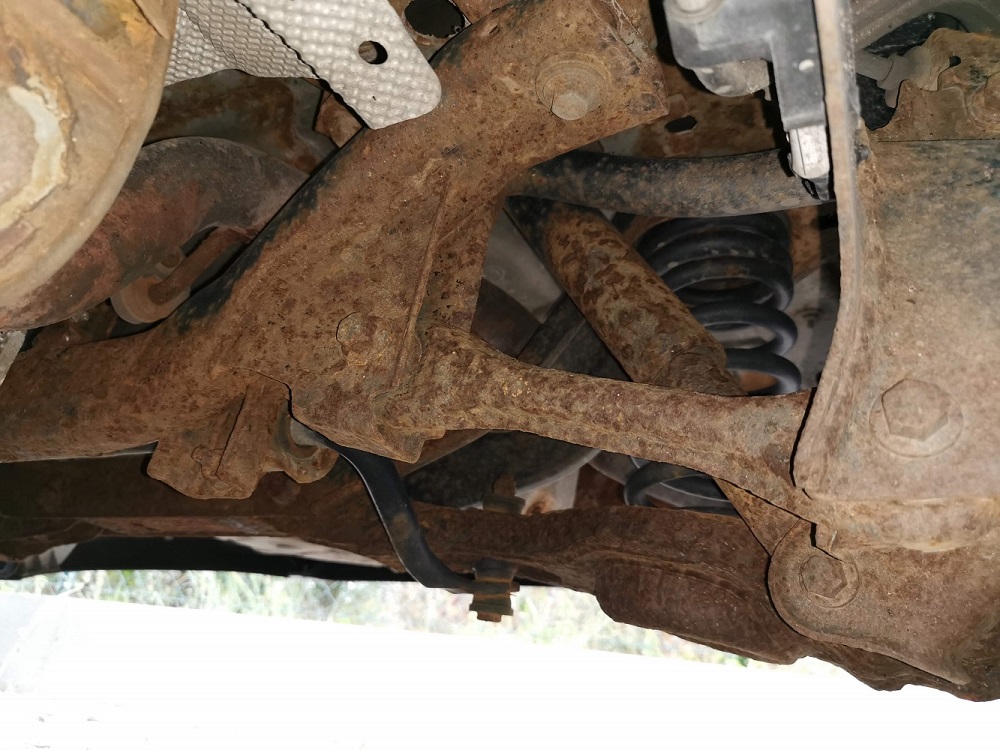

TomFocus píše:Máš slušnej nájezd :palec_nahoru: na první generálku.
Já ze těch 5 let co to mám doma tak jsem to nedělal.A nevím jestli to někdy někdo dělal ale podle toho stavu jak to vypadá se bojím že to nikdo nedělal. viz foto

foto č. 1
málokdy se to vidí. :mrgreen: :mrgreen:

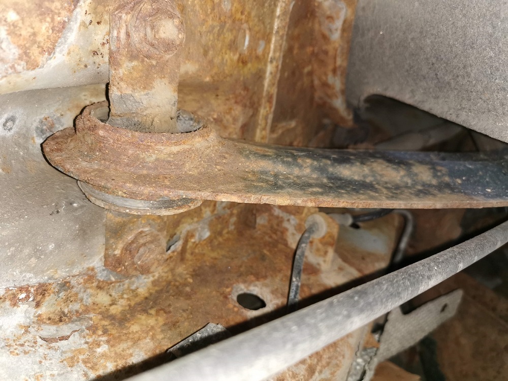

Hodně štěstí, protože jak už máš chycený nosníky viz. foto č.2, tak se s tím horko těžko něco dělá

,, pěkná,, koroze, tady už bych jen měnil celá ramena a né je ,,jen,, prelisovaval silenty na koncích.
Hodně štěstí...

TomFocus píše:,, pěkná,, koroze, tady už bych jen měnil celá ramena a né je ,,jen,, prelisovaval silenty na koncích.
Hodně štěstí...
už řeším výměnu celých ramen a ještě nastala jedna komplikace při rozebrání sem zjistil prasklou pružinu :wallbash:

máš vše dole, kup nové.

Chlapci moc se toho bojíte. Viděl jsem a opravoval auta v horším stavu. A naštěstí je to jen povrchové a není to durch.

Tak všechno je venku vymontováno, a padly za vlast jen tři šrouby což je dobrý poměr na to kolik Jích tam je. Teď už jen počkat než přijdou příčná ramena a pružiny. Dát dohromady ten spodek a složit vše dohromady.

Došlo na mé slova... (Příčná ram.) 8)
