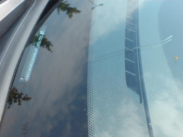

tak jsem se dival, od rana se ta prasklina prodlouzila o cca 4 cm :cry: V tech katalogovejch cislech se nevyznam.
Chtel bych to udelat u Forda, auto mam celkem novy se serviskou.
To pojisteni je moje blbost. Generali kde to mam komplet pojisteny nabizi 5 nebo 10 tisic a protoze jsem nikdy okno nerozbil, nechtel jsem platit penize navic ... proste klasika, no :cry:

Takže oprava, koukal jsem na začátek této diskuze a tam uvádím cenu výměna skla. Stálo mě to (tedy pojišťovnu) 8500,- se vším všudy.

Kdysi davno jsem mel sklo za 500 pojistene... A ejhle, kaminek. Cena vymeny v servisu byla 6k. Tedy 12 let pojisteni. No a od te doby platim stale 500,- s limitem tusim 20k.. a rozhodne neprestanu., protoze na poslednim aute, kdybych ho nemel v dusledku za mnou jedouciho nepozorneho ridice o kus kratsi, bych menil zase, neb jsem par dnu pred tim potkal nakladak...
NIcmene tech 5 k je lepsich nez nic. Takze doplatek nebude mozna prilis vysoky, staci najit servis, kde umi levne a dobre a vyresi i pojistovnu.
