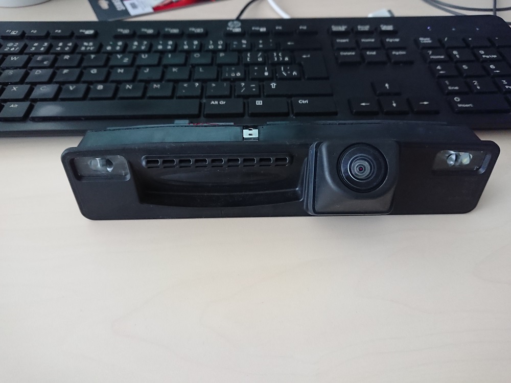

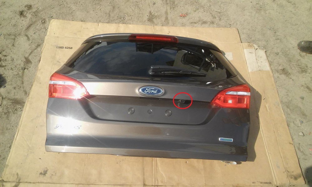

Otazka mozno na niekoho co vie pozriet Ford katalog
Kupil som si origo Ford cuvaciu kameru aj s tlacidlom kufru - FoFo MK3.5 Bohuzial mi to tlacidlo nesedi na priamu vymenu na moj kufor - FoFo MK3.5 KOMBI
Vsetky tlacidla co som nasiel pre facelift su presne taketo iste aj rozmerovo.
Moze byt ze na KOMBI MK3.5 neexistuje taketo tlacidlo kufra spolu s kamerou je stale potrebne kameru umiestnit mimo tlacidla tak ako to je na tomto obrazku? Vdaka

kombik nema couvaci kameru u ovladace 5. dveri
(na fieste jsem kvuli couvaci kamere u ovladace 5. dveri musel menit i listu)

Dik !
Teraz otazka mam skusim vyrezat otvor na cely tento ovladac a nalepit ho tam alebo dokupit origo drziak na kameru pre kombi a umiestnit to ako to ma originalne

jaks to vyresil? kamera pro htb ma "nesikovne" vyvedeny konektor, takze se do kombika nevejde

Tak ja som nakoniec tu kameru predal, pretoze na Allegro vybehla jedna presne po FL+zadna lista a drziak na kameru aj s kabelazou pre 5. dvere.
A kvoli nedostatku casu som sa stale nedostal k montazi. Este dodatocne musim vymenit modul napatia co vie aj cuvaciu kameru lebo mam nizsiu verziu. Dufam, ze to budem mat p&p a nebudem musiet tahat kable cez auto.
