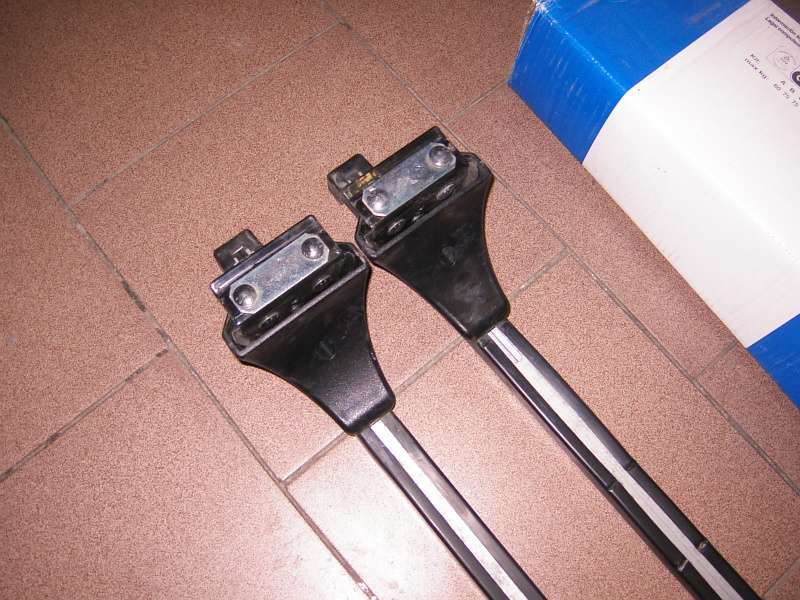

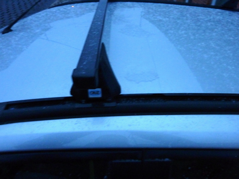

nevim zda to patri uplne sem, ale zkusim to.
Dnes jsem daval na auto pricniky do T-drazky co mam na strese a nejak nevim, zda je jedno kam to namontuju nebo to musi/melo by byt v nejakem urcitem miste/mistech? Nerad bych aby mi to nekde uletelo.. montuje se to jen takovou kovovou destickou, ktera se vsude do drazky a pritahne sroubama.. je tam na muj vkus nejak moc otvoru
je mi jasne ze se to pritahuje do tech zuúžených míst..
dekuji
dekuji

Je to jedno kam to dáš.
Ty jakoby výřezy, které nevíš k čemu jsou, mají určitý význam pro originální příčníky od Forda.

Re: Stresny nosic - vsetky informacie a navod na montaz
aha fajn, no ja se lekl, protoze mlyeko psal ze to mam dat na ty vyrezy s teckou, ale to asi kdyz nemam orig. tak je to jedno.. uvidim jak ve stredu dam rakev na strechu, tak s tim stejne budu soupat podle ni.. diky za upresneni a uklidneni
ta zahradka by mela byt udelana tak aby pasovala jako original ne ? od toho tam ty vyrezy jsou aby se to v nich aretovało
No ja prave nevim, nemam navod
a navic se mi nezda ze by to melo byt nekde k nejake tecce umistene, protoze tam nevidim poradne duvod, spis tam kde jsou ty vykroje bych mel strach aby se to nejak nevycvaklo kdyz je to tam sirsi... takto to má uchyt..

mam pocit ze jsou tam 4 vykroje kde se ma zahradka fixovat jeden vpredu druhy vzadu a dva uprostred
ale melo by to byt takto ( jsem na mobilu tak graficke zpracovani jde stranou )
-------A--------------------B---A------------------------B---------
a v tech vykrojich to ma byt aretovane aby se to neposouvalo , neze by se to vyhaklo
No musim se na to jeste podivat, ale to asi foki myslis u originalnich, toto uchyceni vypada ze je takove jine, ze se proste pritahne k tem uzkym mistum drazky a hotovo
prave original ma v prurezu tvar te Tdrazky a jezdi v ni , toto co rikas ze se to chyti za ten horni rantl , tak v pripade narazu to asi neudrzi . az budu doma tak muzu original patku nafotit
Dobre, diky, no jeste ze to budu pouzivat jen dvakrat rocne a sundavat to, ja myslim ze to drzet drzi jak cert na tech sroubech, ono se to tak sevre, ale setrvacnost je svina...

No.. tak asi mi budeš muset věřit, jelikož mě tohle živí
Opravdu je jedno kam toho Cruze dáš. Ty vykrojení "navíc" v T drážce slouží pouze pro originální nosiče, kde se nosiče aretují takovou jakoby pákou.
Klidně si o tom zjisti víc sám, ať máš větší klid.
Jo a k tomu, jestli to drží nebo ne... tak například originál nosiče na Ford Galaxy do T drážky, tak ty mají tyto destičky plastové, to bysi teprve koukal a nevěřil, že tam ten nosič zůstane. A velmi často dochází k jejich zničení přetažením.

tommula: jo psal jsme ze na vyrezy protoze jsme nekoukal ze mas neorigo.. a myslel jsme ze pujdes do origo
No ja sel do neorigo protoze na to moje suchtani...
a ta cena
dobre budu verit ze to bude drzet
diky za nazory
