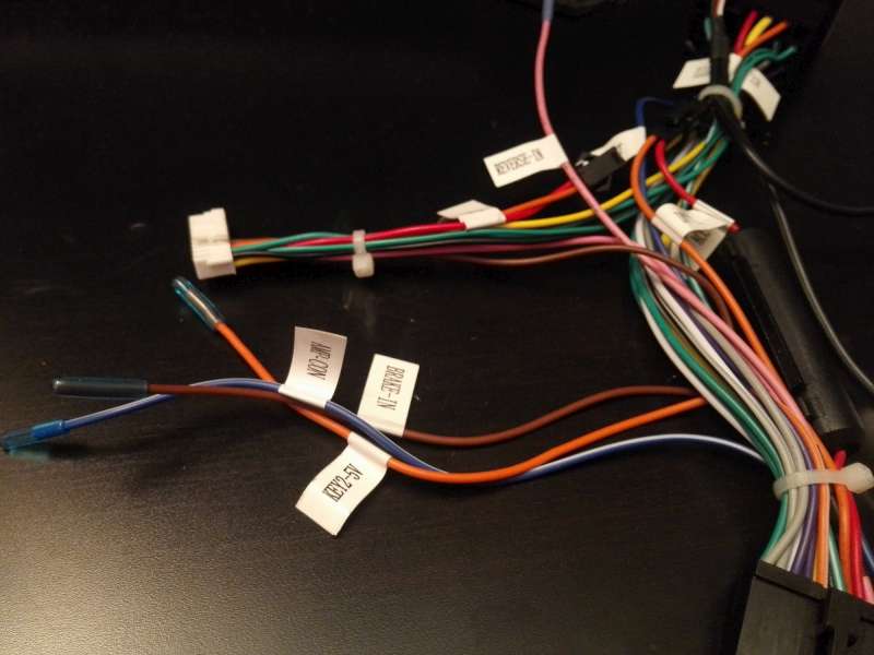

- sakalnr
- Příspěvky: 122
- Bydliště: Nitra
Re: Android OEM Ford 2DIN rádio
Dik za rady, posielam fotku ako je to zapojene, cize ten volny oranzovy key2-5v mam zapojit do toho bieleho konektora a je tam viacero volnych kablikov (reverse in, ant ) plus tam je acc a ill na konektore volne ale nemam ho kde zapojit. Ale acc a ill je zapojene aj priamo do konektora radia

- Stehnak
- Příspěvky: 2235
- Bydliště: Modřice@JM@CZ
Koukni do manualu. Key2-5v: aby to neocekavalo max 5 voltu, pokud to pripojis na 12 voltu, tak asi nemusum psat co by se mohlo stat... Reverse in: bude signal ze je zarazena zpatecka (pokud nemas couvaci kameru, tak bezpredmetne). Ant: bude signal pro vysunuti anteny - opet bezpredmetne.
Jak to zapojit aby to hralo i bez klicku: zkus ten manual.
ACC = Accessories: nektery auta maji na klicku pozici ACC. Ta umoznuje zapinat ruzny "prislusenstvi" auta (napr radio) bez nutnosti davat klicek do polohy I.
- ScorpionSX
- Příspěvky: 1838
- Bydliště: Trenčín, SR
Brake, ant ta nezaujimaju, reverse by ta zaujimalo ak by si mal parkovaciu kameru a nemal can-bus - ten sa o to stara tiez.
Ten key2-5v moze byt pouzity na to ovladanie, pozeram ze na konektore pre can-bus tento kabel nie je, takze je len jeden a to tento nezapojeny. (Alebo tam mas este niekde KEY1 a neni to vidiet na fotke). Ak je tam iba jeden "key" kabel, tak ho musis pripojit na ovladanie pod volantom rucne, najdi si niekde rozpis kabelaze na Fakra konektore a pripoj ho tam. Je mozne, za na strane radia uz ti z fakra konektora takyto kabel ide - ale pokial ti nejde radio "naucit" ovladanie, tak potrebujes zapojit namiesto toho tento druhy. Potom by ti malo ovladanie pod volantom reagovat na "ucenie".
Ten biely konektor ak dobre vidim, je na zapojenie ill a acc bud cez can-bus alebo napriamo. Budes tam mat zrejme dve rovnake koncovky a iba jeden protikus k nim. To je to co som ti pisal, ze bud tak alebo tak. Teoreticky ak nechces napr. kameru tak mozes can-bus uplne obist, usetris trochu miesta za radiom a bude ti aj tak vsetko fungovat normalne.
Keby si mal aj kameru tak mozes can-bus vynechat tiez, ale musis este pripojit signal 12v na kablik reverse-in - niektore kamerky maju vo video kabli vedeny este jeden drat prave na tento ucel. Na strane kamerky ho potom pripojis na signal spiatocky, tak ako aj napajanie kamerky.
Dufam ze je to zrozumitelne, pisem len z mobilu tak je to trochu komplikovanejsie, sry...
Sent from my iPhone
