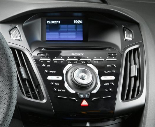

Ahoj zeptám se jakej je rozdíl v autorádiu mdf a Sony mám tam to mdf a mám šanci za dva tisíce mít Sony má to cenu měnit děkuji za rady.
- Příspěvky: 25219
Re: Originální navigace MFD
SONY na fotce neni navigacni ... jinak bys mohl vymenit CDmechaniku, kde ta od SONY ma lepsi zesilovac ... celni panel nevymenis, protoze SONY nebude mit prirez na SDkartu s mapama

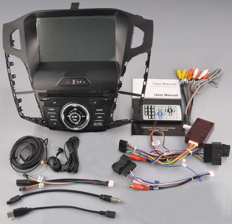

Aha díky, tak to už je lepší pořidit si rádio s androidem že viz obrázek.

Na to jsem taky koukal ale tech 15 tis za to nedam

Proč 15?Stejně je to z aliexpresu kde to stojí od 300$ až 700$

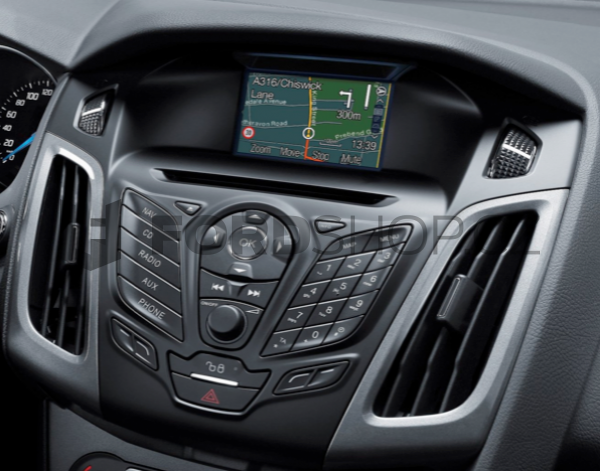

Zdravím,
nevíte někdo jak docílit, aby navigace MFD opět zobrazovala čas příjezdu do cíle eventuálně kilometry do cíle? Vrtal jsem do nastavení a teď nejsem schopen tuto informaci vrátit na displej
Místo toho se zjevuje pouze nejbližší událost v km (odbočení, křižovatka...)
Mám verzi navigace: N2189VM__9.3C4P21 a mapy: Sd2-FORD-MFD_H_WesternEurope_SYS-SW2710.
Díky předem za info
menu - zobrazeni mapy ... tam to bude
Haman
- Příspěvky: 25
- Registrován: 20.06.2013 14:32
- Bydliště: Praha 5
Je to trochu složitější:
přes Menu>Navigation>Map Display>Arrow s volbama
a) Always
b) On Guide
c) Off
je tedy nutné tuto šipku vypnout, jinak se dojezdové údaje nezobrazují !
a) Always
b) On Guide
c) Off
Ne tak docela - staci tam dat On guide, aby se ti sipka zobrazila, pokud je treba (odbocka). Zbytek casu tam bude informace o dojezdu. To se dale nastavuje v Menu>Navigation>Map Display>Nav time

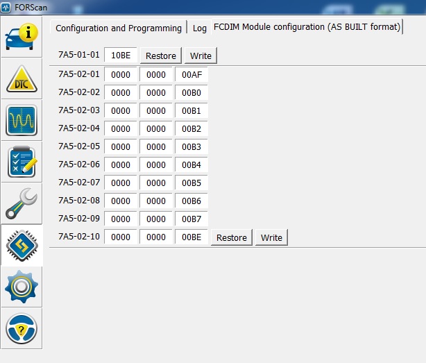

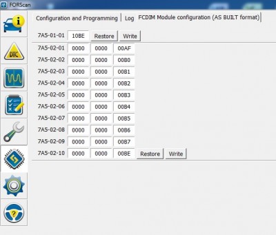

Tak jsem se právě úspěšně zbavil chyby DTC U2100: 00-2F Intial Configuration Not CompleteAnduril píše:Chybu displeje ignorujuTo uz mi nevadi. Spise jen tak, jestli tam neni zase nejaka nova funkce
Navigaci obcas pouziju, ale davat za to ty prachy se mi taky nechce, snad jen kdyby tam bylo neco zajimaveho. Mapy 2015 zatim bez problemu.
Původ chyby souvisí s aktualizaci mapových podkladů. Kdo založil SD kartu s mapami v3 a vyšší, auto začne ukazovat tuto nesmazatelnou chybu. Servis Ford (bohužel) netuší ani o existenci chyby, ani o příčině vzniku a ani jak se toho zbavit. Návod poradil uživatel na foru ForScan zde http://forscan.org/forum/viewtopic.php? ... 502#p21085 .
* oprava je funkční pro Ford Focus III 2011-2013
* je třeba aplikaci ForScan (aktualní verze 2.3.13beta) s "Extended" licencí
* spustit fci Configuration and Programming / FCDIM Module Configuration (AS BUILT format)
* na prvním řádku změnit 7A5-01-01 00AE na 7A5-01-01 10BE a klinout Write a ukončit celou proceduru
* načíst DTC chyby, smazat DTC chyby a je pryč!
