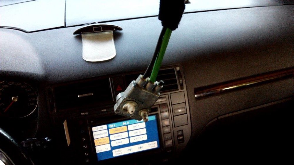

Napsal: 03.06.2022 23:04
od Jean Paul
Ahoj všem. Prosím o Váš názor, jestli by to šlo takhle řešit. Při mytí auta (mondeo mk3) se mi úplně rozpadla základna antény. To jsem ještě netušil, jaký to bude problém. Zjistil jsem, že původní základna se již léta nevyrábí a místo ní je opravný set, který se mění včetně kabeláže a na vrakáčích jsou základny v podobném stavu jako ta moje. Zakončení kabeláže je stejné jako kdysi ukazoval basi:
Je mi jasné, že GPS základnu ať už s GPS nebo bez ( GPS signál nepotřebuji) neseženu. Takže uvažuji, že koupím běžnou anténu např. tuhle https://www.ahifi.cz/calearo-7657009.html a na odstřihnutý kabel od krabičky přidělám koncovku z anténního svodu, např. z tohodle: https://www.ahifi.cz/antenni-svod-am-fm ... escription . Jen ještě vědět, který kabel to je. Zelený nebo černý? Nevíte někdo? A hlavně - bude to fungovat? Díky za odpověď.
Re: anténa FF2
Napsal: 03.06.2022 23:16
od ZaQik
zeleny
Re: anténa FF2
Napsal: 03.06.2022 23:20
od Jean Paul
A myslíš ZaQiku, že to bude fungovat?
Re: anténa FF2
Napsal: 04.06.2022 06:12
od ZaQik
pokud bude svod pasovat na patici anteny, tak ano
Re: anténa FF2
Napsal: 05.06.2022 06:54
od Jean Paul
Díky ZaQiku, pustím se do toho.
