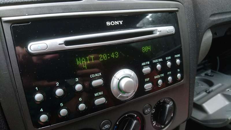

Nazdar borci, jediný kód který se mi po dvojhmatu 1,6 ukáže je tento: ACU CFG 02040F
Poradíte mi, prosím, jak rádio šetrně vyndat?
Zkoušel jsem to, ale mam strach aby něco neprdlo..

Predpokladám, že keď sa pýtaš tak hákmi - tak ako sa to má, si to skúšal a nejde to?
Je potom možné sa dostať rukami dozadu za rádio, ale je to celkom pôrod - vytiahnuť budíky, odtial rukou k prvému výduchu nad rádiom, ten vysunúť a cez jeho otvor vysunúť aj druhý výduch. Potom strčiť ruky cez výduchy a pokúsiť sa vytlačiť rádio von, ak sú úchyty na rádiu poškodené tak to môže byť celkom challenge...

Zkoušel jsem ho šroubovákem jakoby vypáčit, o hákách nic nevim..

Asi takhle: [youtube]http://www.youtube.com/watch?v=gN15v6_zGvs[/youtube]

Aha, děkuji moc!! Předpokládám, že tady asi nikdo nedisponuje těma háčkama, že?
To snad radši zajedu do toho Forda a obětuju to pětikilo..
