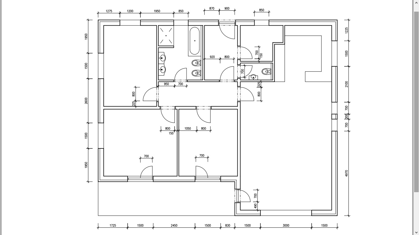

Tak jsme se trochu zase posunuli s tim půdorysem. Máte k tomu někdo něco? Já nějaký připomínky mám, ale nebudu Vás navádět :-) Dík.

Příspěvky: 25199
Re: Projekt dřevostavby - půdorys str. 4
Příspěvek od ZaQik » 19.06.2013 10:09
za me OK ... jen nevidim prostor pro ulozne prostory v koupelne ...
Kóťa
Příspěvky: 9765
Bydliště: Střední Čechy
Příspěvek od Kóťa » 19.06.2013 10:55
Jojo, to mě taky došlo, prostor pouze pod umyvadlem. Leda zrušit bidet a pak by bylo místo na skříňku... Ale rušit si bidet? No...nevím...
Příspěvky: 25199
Příspěvek od ZaQik » 19.06.2013 11:19
ja bych ho zrusil (nam na nej misto nezbylo) - do vany to mas kousek :wink: ... zrusil jsem sprchac v prizemi (druhy je v patre) a mame misto nej krasnou vysokou skrinku
Kóťa
Příspěvky: 9765
Příspěvek od Kóťa » 19.06.2013 12:05
Proberu to s paní vedoucí :-) Něco dalšího Tě tam "netrápí"?
Příspěvek od tym » 19.06.2013 12:24
Dveře obývák otočit otevírání. Vesměs budou stále asi otevřené, ne? Případně bych dal asi spíš šoupačky na stěnu, nevypadá to špatně, máme to tak doma. Jinak samozřejmě není vidět nábytek atd. ale přijde mi to celkem fajn.
Příspěvky: 13656
Příspěvek od miki21 » 19.06.2013 12:31
JJ, šoupačky na zdi( případne do zdi) ušetří spousty místa. :cooler:
Příspěvky: 25199
Příspěvek od ZaQik » 19.06.2013 15:43
soupacky ho vyjdou na 25kKc - jen ty dvere prohod, at se kridlo otevira ke zdi
pokud chces bidet, tak ho tam nech ... jelikoz mas pracku v technicke mistnosti, tak v koupelne nebudes mit prasky, avivaze, atd. - tim dost mista usetris

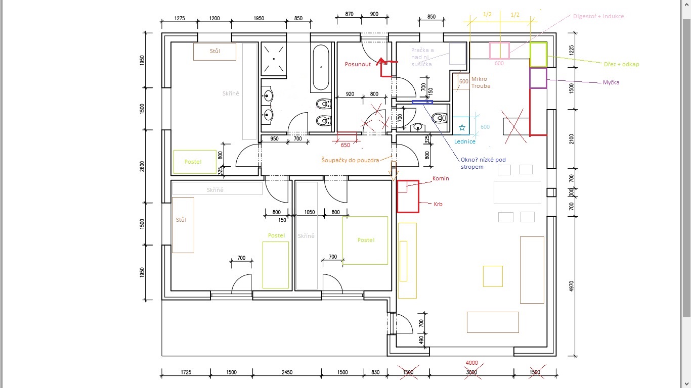

Takhle máme připomínky pro projektanta...
Příspěvek od tym » 19.06.2013 15:55
Zaqik - šíření poplašné zprávy :mrgreen: . Počítej cca 2-3 tisíce víc, než normální. :perfect: Alespoň u nás to tak v případě Sapelli tak nějak bylo.
Nebylo to tedy do pouzdra, ale na stěnu. :!:
