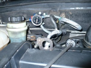

Dobre. Necham to pak nekde promerit - jaky tlak ma davat to cerpadlo ?
Diky
Re: Nejde startovat :(
Napsal: 23.02.2017 12:01
od petulak
2.2 - 3.8atm. :D
na liště.
60 let 002.jpg (23.45 KiB) Zobrazeno 3365 x
Nejde startovat :(
Napsal: 23.02.2017 13:56
od Fofan
No mas to krasny :D
