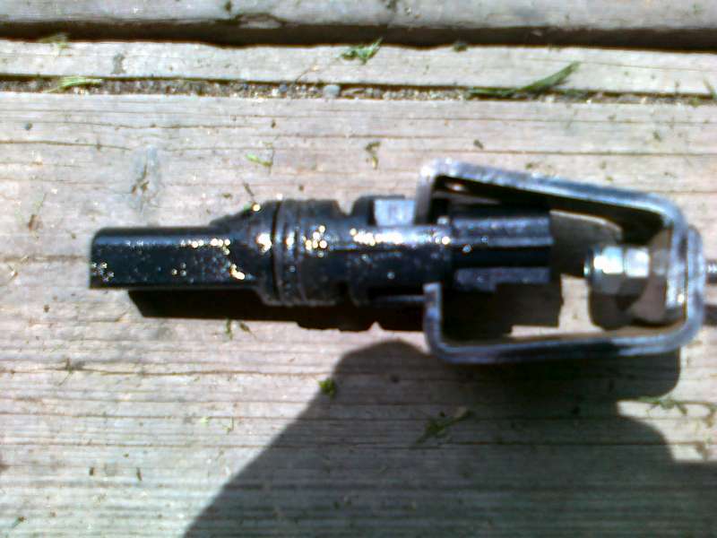

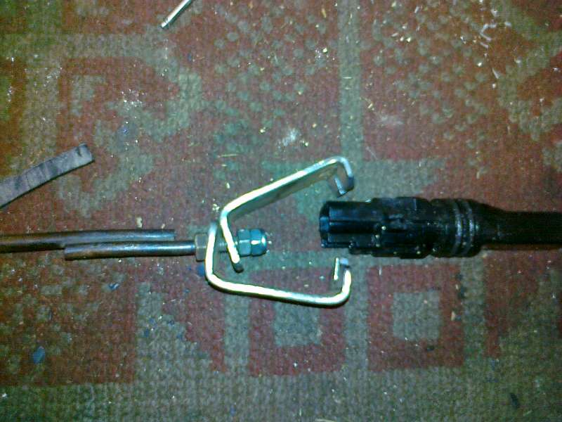

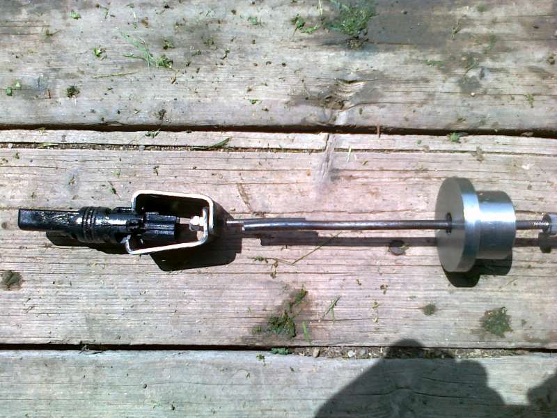

Já čidlo měnil na 4 etapy:
1/chytal zde na foru rozumy
2/vlezl pod auto, uštípnul plastovou packu a provedl 1. pokus vyndat ten kolík sikovkama - nedařilo se, tak jsem to prostříknul WD-čkem
3/ po cca týdnu přemýšlení jsem najel na fošny, kladívkem klepnul na kolík směrem dovnitř(abych ho "utrhl"), vzal kolík do štípacích kleští a "datlováním" malým kladívkem do šípaček byl do minuty venku
4/cca po 14-ti denním přemýšlení jsem si nakonec podle nového čidla udělal "bazmek" s vybijákem - viz níže:
A jeho nasazení mi trvalo dýl jak vlastní vyklepání čidla :hhura: :hhura:
