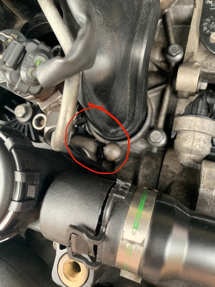

Znovu som našiel zatečené pri tryske pri nalieva com hrdle, cca pred dvoma mesiacmi som mal pri prvom a druhom, vyčistil som to a teraz pri kontrole znova ale už iba pri prvom, nieje to olej alebo čierny sajrajt, skôr mi to príde ako nafta. Hadičky od pre pádov sú suche

Mám sice jiný motor, ale v jednom "servise" mi před roky měnili palivový filtr, a protože mechanik, který to dělal, neutáhl dobře víko filtru, tak, než na to přišel, povoloval šroubení ke vstřikům, aby to odvzdušnil, no a jednu matici neutáhl dostatečně, takže přes ni pak stékala nafta ke vstřiku.

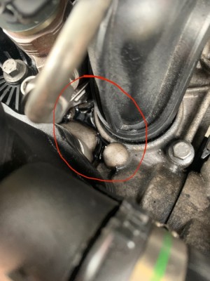

Zdravím, mám podobný problém jako většina zde. Nechal jsem si přetěsnit vstřiky, jelikož dva byly podfouklé. Po přetěsnění to opět začalo téct, avšak byl to olej. Vyměnilo se těsnění víka klikové hřídele ale to pomohlo jen částečně. U čtvrtého vstriku se stále po ujetí cca 40km vytvoří loužička oleje, která nevím odkud se bere. Nějaké tipy co s tím? Předem díky.

Může to být od odvětrávání, to spojení hadice-víko je nešťastné, to snad nemohlo nikdy dobře těsnit.
